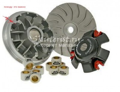

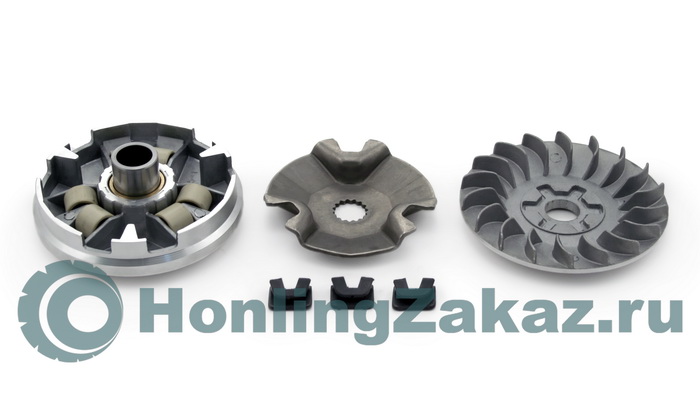

у меня был опыт похожий движка 139 сток
штатный варик стоял похожий на этот
заменил его по совету горе ремонтников в мотосервисе (сказали старый у тя полное Г и грузы не к чёрту )
а по факту оказалось что новый (от хонды какой то)оказался хуже
максималка упала на 15 км
в итоге поставил сам всё стоковое как было и ганяю как ираньше 90
варики походу эти и поивесу и по выходу ремня на максимальный диаметр отличаются
п.с исли я не прав поправьте меня
