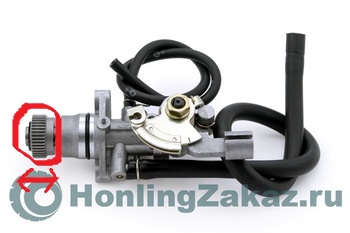

Проблема с маслонасосом еще давно - течет масло из него, именно из него, проверил. Смотрел его когда делал капиталку, не понял что может быть. Есть ли там сальники? Что может пропускать масло?

Там есть прокладки. Уплотнитель там где насос входит в корпус двигателя и прокладка, где крепиться регулировка маслоподачи.

Прокладки были все на месте. Но двигалась вот эта штука:
maslonasos_2t_1e40qmb_m.jpg [ 23.82 KiB | Просмотров: 5000 ]

Насос состоит из 2-х половин, половинки алюминиевые, между ними паранитовая прокладка, ушки под болты гнуться и лопаются при неудачной установке цпг. Сними насос, подключи шланг подачи и смотри где течет.
Обычно между половин или сальник вала.
Ежли не ремонтопригоден, сними шестерню, поставь все на место и мешай масло в баке.
