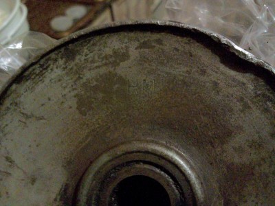

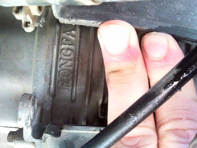

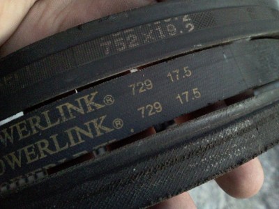

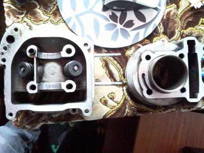

Всем доброго времени суток. Помогите разобраться. Купил 2 скутера б.у. по дешевке за 400 долларов. Espero LB50QT-35 4тактный и Kanuni Vertigo 2тактный. Не буду вдаваться в подробности о их состоянии при покупке, в общем собрал все до кучи, оба мопеда завел. Проблемы следующие:
1) у Kanuni Vertigo не знаю какой вариатор сзади и размеры ремня! Впихнул не родные, едет, но не то.
2) у Espero LB50QT-35 проблема с задним вариатором, он в нем не родной,- маркировка на прикрепленных фото, и не знаю размеры родного ремня. Еще проявилась проблема, из под основания цилиндра начало течь масло ( тут все понятно, буду менять прокладки, заодно и поршневую). Поршневая не родная, похоже, что она на 80сс заменена, на цилиндре надпись RONGFA, очень нужно опознать двигатель и что за поршневая, в частности какой объем? Фотки прилагаются, выручайте, замучился играться с грузиками, вариаторами, ремнями...

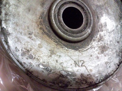

Еще одно фото цилиндра и фото маркировки вариатора заднего(НЕ РОДНОЙ) от Espero

у Espero LB50QT-35 движок похоже GY6 139 QMB объёмом 50 см3?

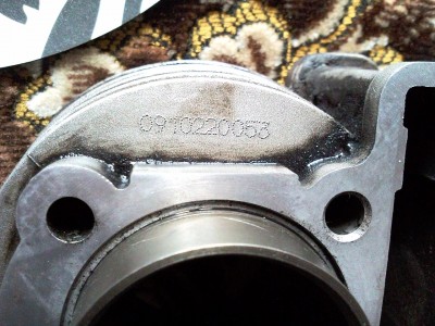

С утречка разобрал двигатель, маркировка цилиндра в прикрепленных фотках, похоже на 80сс, поеду сегодня за запчастями. Основной вопрос, вы мне скажите какие вариаторы и ремни должны быть в этих мопедах!

Нужны маркировки двигателя, на 4 такта слева внизу там и номер движка, на 2т обычно в торце сзади на вариаторе.
Будут коды движков тогда нет проблем.

GY6 139 QMB + замена поршневой с 50сс до 80 сс, ну так что про варики подскажете?

похоже на 80сс
Посчитать не пробовал?

У меня 80 сс кубатура, на нее варик возможно другой идет, или грузики другого веса нужны? Сегодня купил кольца (GY6-80 STD), прокладки (GY6-80) + стандартный задний вариатор на этот двигатель. Посмотрел, как вы и сказали, по двигателю, варик действительно тот что нужен купил, ремень 729 у меня есть оказывается, PowerLink. Завтра буду собирать все, посмотрим, что получится.
