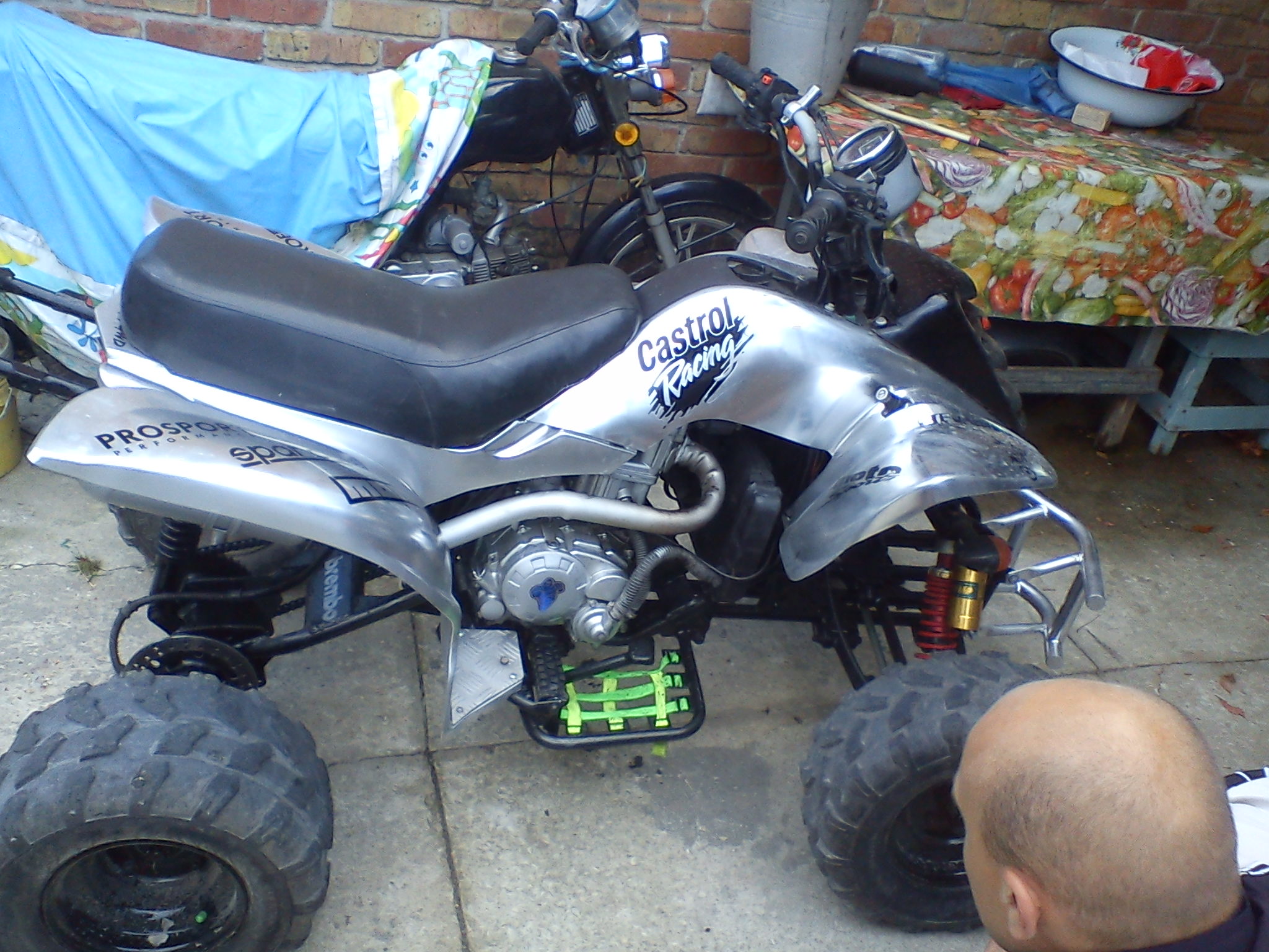

Добрый день такая проблемка был проведен капремонт двигателя заменен каленвал перегельзована поршневая новые поршень сальники подшипники карбюратор. Выставлен распредвал по меткам клапана отрегулированны впуск 0.06 выпуск 0.07 заводиться только с пыха работает на повышенных оборотах и обороты не регулируються винтами. Пробывал фильтр рукой закрывать обороты падают но тогда при нажатие на газ движок захлебуеться и глохнет, со стартер не заводит нагрузка такая аж провода горячие. Да вечером завели после 3-5 мин работы выпускной патрубок нагрелся красноты можно прикуривать.
ПОМОГИТЕ дельным СОВЕТОМ 2 МЕСЯЦА МУЧАЮСЬ

да это квадрик 200 куб как написано на цилиндре но реально проверили 250 куб двигатель похож на зонгшен или футонг точнее не знаю
запчасти потбирал с разых двигателей каленвал на 100 % подходит с футонга сальники подошли с помоему с сузуки 400 сс цилиндр ннайти не смог пришлось гильзовать
DSC00034.jpg [ 505.79 KiB | Просмотров: 4956 ]
