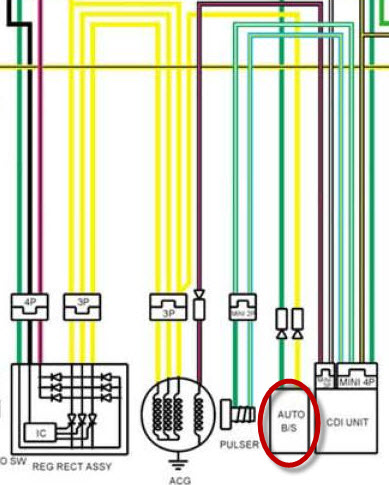

Здравствуйте! Подскажите что за белый провод на реле регуляторе ? Не сенсе это случайно ? Может кто сталкивался с таким ?

Методом исключения, зелёный - минус, красный - плюс.
Оставшийся - Sense.

Судя по фото - регулятор трехфазный, вполне вероятно, что этот провод - выход на питание обогатителя. Нет, ошибся, по крайней мере по схеме Daelim History это как раз таки Sense.

mike-vorn
Обогатитель питается от одной из фаз, минуя регулятор напряжения.
