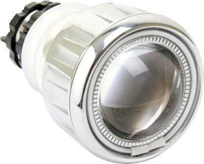

Вот склоняюсь к таким линзам
Комментарий к файлу: Размер
g1-lens-4W240.jpg [ 11.3 KiB | Просмотров: 5053 ]
Комментарий к файлу: Биксеноновые линзы G1 50мм H4
g1-lens-01.jpg [ 53.28 KiB | Просмотров: 5053 ]

О да.. Вещь конечно хорошая, но вот стоит она...
Но вопрос другой. Если есть средства на сию роскошь, то ставь не раздумывая.
А плафон и всё остальное, куда оно там будет "невлазить" - это всего-лишь пластмасса, и имеет св-во пилиться резаться, и т.д. Я на рисунке отметил линию выхода лампы и крепления с длинными прорезями, которые нужно будет прикрутить к внутренней стороне отражателя, чтобы можно было регулировать высоту отдельно каждой линзы(ближней и дальней, если будешь ставить две штуки)

Ну порезать пластик это мы всегда успеем :))) Хотелось бы в своей закрепить без прорезей и т.д. и т.п. В инете есть ролик, где чувак поставил линзы в похожие фары, но на скутере типа вайпер круизер (250).

Да. Можно варварским способом(если не так уж жалко отражатель) - на саморезы, ток шляпкой внутрь отражателя
И второй, более гуманный, но и более хрупкий способ - это на холодную сварку...
Других решений не вижу.. *DONT_KNOW*
...блин! теперь самому под пятую точку ужалило... буду искать линзу, и ставить себе... :-D

Если тут ничего конкретного не скажут, то придется снимать фару и тащить ее на рынок для примерки :))

Зачем? Штанген-циркулем померь внутренний диаметр в фаре, запомни размер, а для пущей верности прихвати и сам штанген на рынок. Всё-ж легче, чем с фарой таскаться))

ну это там где патрон, а дальше у меня там хрен поймешь че мерять :))) кроме того на рынке и подобрать помогут в случае чего .
