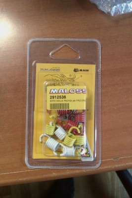

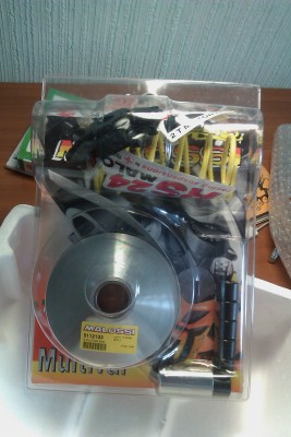

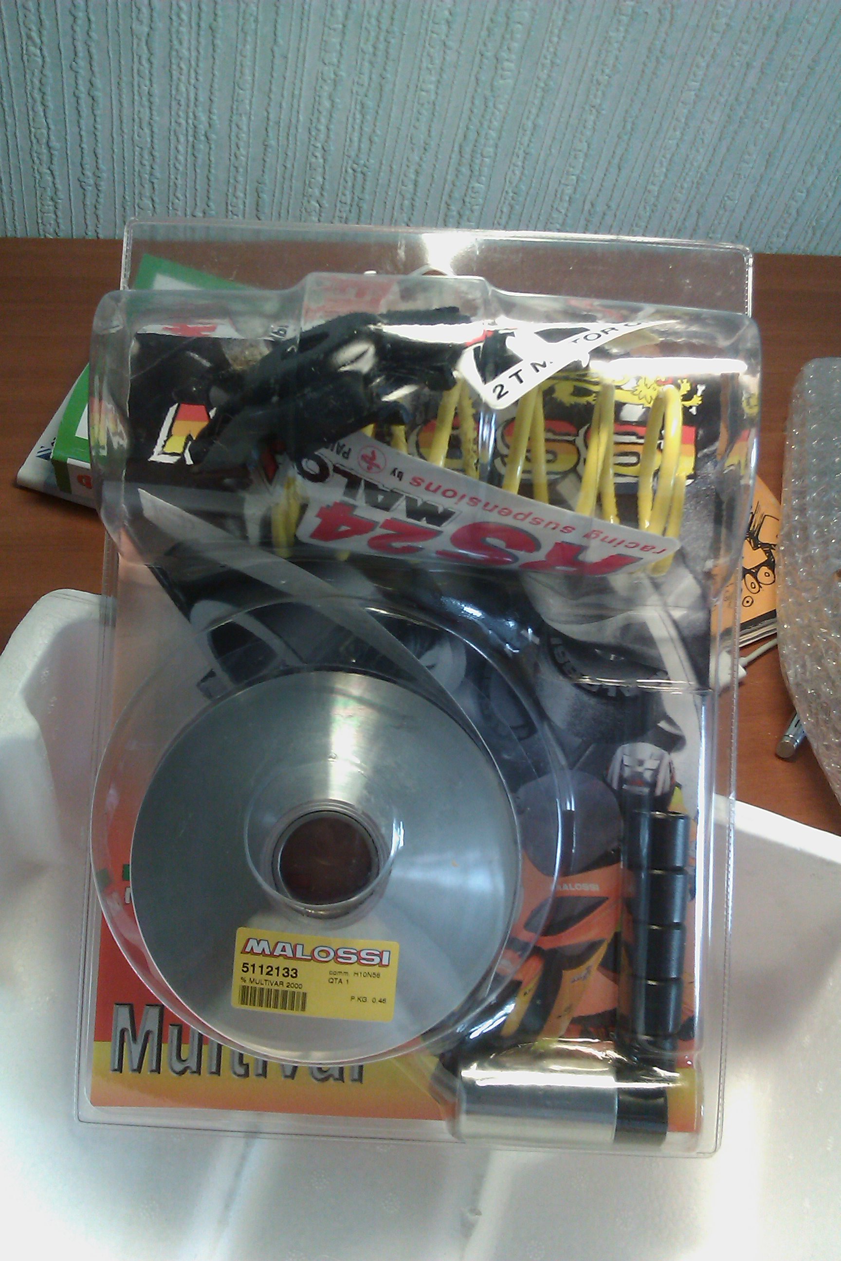

Все что заказывал пришло, качество внешне офигенное если сравнивать со стоком, спасибо Ревауту за быструю доставку. БУду пробовать, отпишусь как протестирую. А кто нибудь знает чем можно снять шестерню кик стартера с коленвала???
