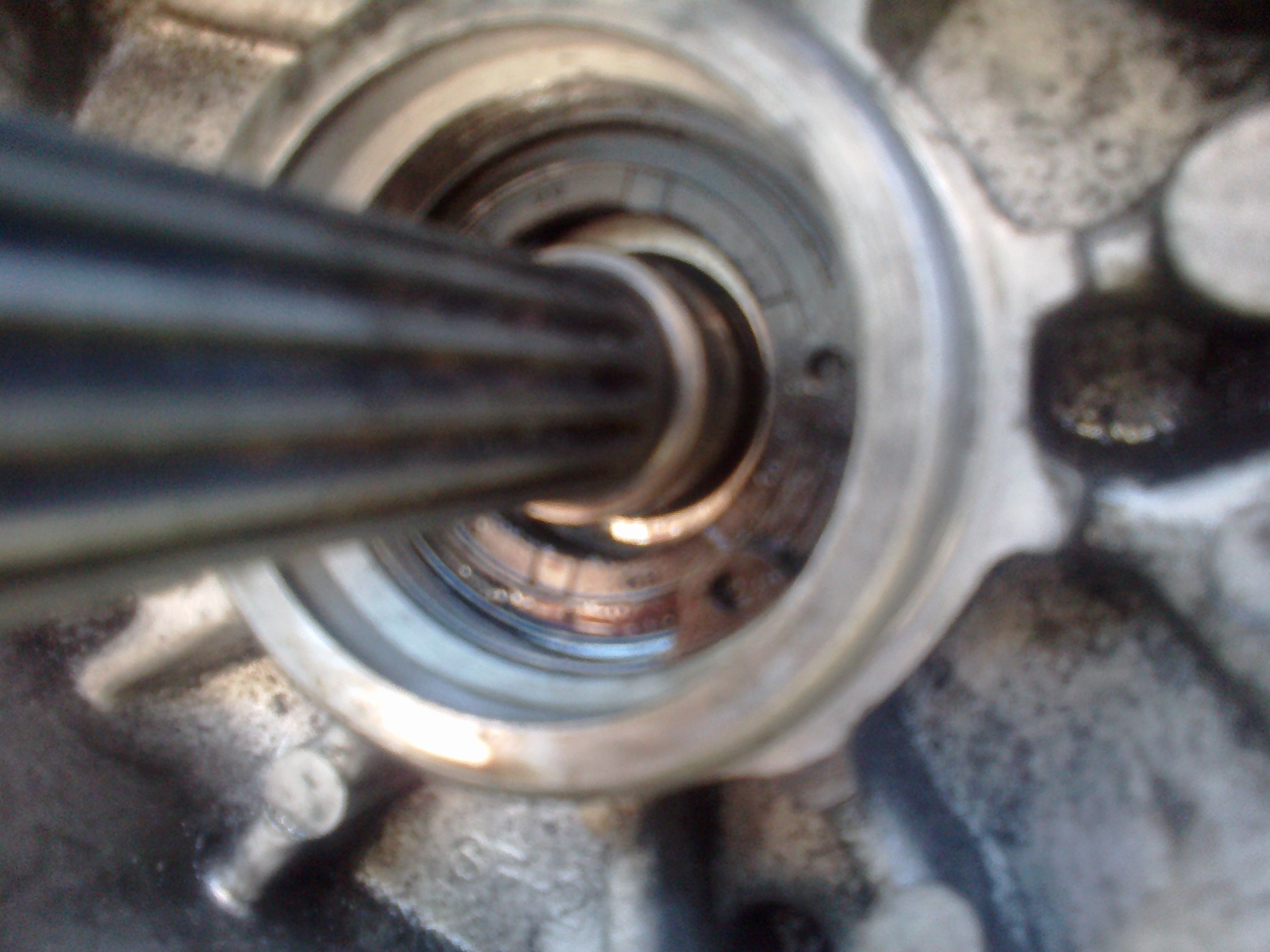

Скутер 2х тактный. Зимой делал капремонт, менял всё, кроме сальников и коленвала. Отъездил уже 2 месяца, обкатал, работал как часы. Но вот как то поехал на заправку, заправился, начал ехать назад и почувствовал что он глохнет, еле как доковылял. Потом начал заводить - он не заводится, а из под крышки вариатора фигачит дым. Снял передний вариатор, там все в в бензине. Грешу на сальники..

А что грешить,на фото и кромки сальника нет,подшипник видно,менять надо.

Кроме как из сальников больше течь не откуда? Даже когда заводить пробую - дым оттуда сечет.

Неа,меняй сальник,там недолго,стопорное кольцо вытащить,старый сальник выковырять,новый оправкой (подходящей по диаметру и длине трубой) забить,тем более все уже разобрано.

Тоесть поменять его можно не раскалывая двигатель?

Да, не раскалывая. Но, у меня он перестал держать холостой ход просто при износе кромки, а тут я ее вообще не вижу! Покачай коленвал поперек его оси, если качается - менять подшипники... тогда колоть.
Добавление.
Погоди. Там вроде втулка ещё должна быть, на вал надевается. Забыл поставить при сборке?

Подшипники менял, поперек не дергается. Просто не заводится, слышен подсос и иногда, когда топливо взрывается - оттуда сечет дым.
Точно ли это сальник? На вид он нормальный, не дергается..

Вытащил сальник, он в полне нормальный. Как новый. Но сосет так, словно дырка большая, даже бензин не качает вакумом. И дым шел из дырки в крышке вариатора. У меня кика нет, там дырка просто.

Ну а все же, что еще может быть?

Повытаскивал все оттуда, поэтому и нет на фото. Да и катался уже около 2 месяцев.
