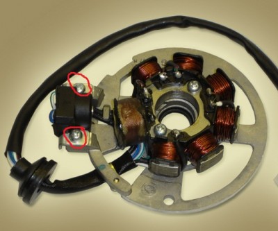

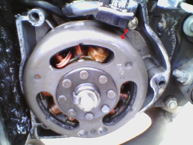

А с ножки? Посмотри зазор датчика момента зажигания и ротора генератора. Этот зазор постарайся сделать поменьше, но чтоб не цепляло.

Glucky73 я вод не много не понел с датчиком как там зазор сделать по меньше не когда не сталкивался с этой проблемой

Glucky73 и не цепляло ты имеешь виду ротор и датчик ? датчик надо сделать как можно ниже к ротору ? правильно я понял тебя?

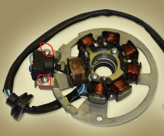

Это не гарантия но попробуй, в момент когда ты отпускаешь кнопку стартера напруга подскакивает и искра пробивает. А зазор датчика регулируется просто, он на винтах с продольными прорезями. Винты отпусти и подвинь его поближе к ротору( такая круглая железяка), потом проверни руками ротор, проверь не цепляет ли.Установи наименьший зазор.

Только аккуратнее, я уже ломал алюминиевую плату на которой он крепится, пришлось к аргонщику возить.
