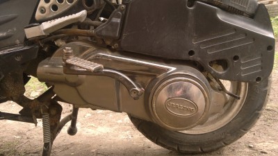

Прошу прощения если не в теме.Помогите распознать дрыгатель модель,кубатуру.Зацацки нада а на какой двиг незнаю *HELP*
2012-05-01-060.jpg [ 863.05 KiB | Просмотров: 2748 ]

Это кубатура, 152 или 157.
Посмотри на номер движка и всё станет ясно.

Не нашел таблички и опознавательных знаков внешность скута Кимко Кобра.Видно прежние владельцы удалили,продавец тоже инфы по нему не дал.Имею еще GX ranger с такой же внешностью 139 qmb по размеру меньше.

Номер выбит на корпусе двс со стороны вариатора. Смотри снизу

152 или 157 мотор. 100%

Этот мотор стоит как у хаобона - копия его я такой же скут видел на авито продавали с таким же двиглом По докам 50сс А внутри 100сс

Cнизу выбит 39qmb.Очень странно куда делась сотня.Да и выглядит он больше 139.По динамике скут слабее чем 150 кубовый

Судя по фото, это или 125сс, или 150сс. Двигатель 152, 157 QMB

Или обычная хабоновская сотка, 1Р50.
Судя по заднему колесу и короткому вариатору.

если на картере выбито 139qmb(и в документах)- катайся и радуйся, при желании ставь 150сс или как мы с Dimez 180

Похоже здесь про него viewtopic.php?f=4&t=12264 ,только возникают проблемы судя по инфе в этой теме по увеличению кубатуры

а так-же здесь viewtopic.php?f=4&t=30420
трудности конечно есть, но мы справились...
