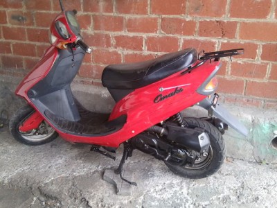

прошу не пинать но эту тему я не нашол извините
проблема собственно в том что в унитазе(бордачёк под сидением)
там где он крепиться болтами на самом Дне над двигателем во круг болтов пластик треснул и теперь когда садишся пласти прекашивает
подкладывал и шайбы и клеил не помогло :-o что подскажете
gпомогите

нащол просто надо внятно вбить в поисковик
варинт нормальный
когда унитаз трескается...
клеить и паять бесполезно!
я свой клепал,причем мой треснул там,где два болта к основанию запорного механизма прикручиаваются....
взял оцинковку,вырезал прямоугольник,отогнуи по длинной стороне край в 30мм,разрезал край на 4 части до линии изгиба,просверлил отверстия под крепление,загнул и проклепал по ведру(я унитаз "ведром" называю) причем от центра к краям,чтобы лучше прилег прямоугольник...и все!
но может ещё что-то по советуете надо просто чтоб в двоем ездить нормально было :)

Из стеклоткани и эпоксидки получается весьма прочный "дубль" растрескавшемуся унитазу .............. если этот "дубль" сделать достаточно толстым 5 - 7 мм , то пару задниц вполне выдержит :)
делаем так ........... вынимаем ведро ( по вашей терминологии ) и с обратной стороны постепенно начинаем наращивать слои стеклоткани и смолы ......... каждый раз давая смоле затвердеть
 Заголовок сообщения: Re: унитаз
СообщениеДобавлено: 30 Май 2012, 22:02
Вырежь на всю площадь унитаза с жести подкладку 1,5мм хватит, с сервисным окном с дырками под крепление, и подложи.

у меня есть что -то типа подкладки но не держит оно трещина идет на верх :'(

стекло ткань это типа то что на трубах?
да ............... можешь ее заменить чем угодно .....любым прочным синтетическим трикотажем ..... плотными колготками , старой комбинашкой , водолазкой и т.д. .................или в хозмаге купи кусок комариной сетки :)

братиш а эпоксидка это клей?

а знаете клей секундный супер момент я им пластик клеил по полам переломанную деталь склеил крепко я тряпочку этим клеем приклел с обратной стороны а остальное на нее выллил ваще крепко но в унитазе не прокатит
вот смотри http://www.prohim.ru/products/id_49
покупай сразу 2-3 штуки . также понадобятся резиновые перчатки , ибо разглаживать пропитанный ЭДП трикотаж ( или стеклоткань) придется руками . ......... хотя можно и кистью
не прокатит ............ тебе же нужно наростить толстый слой , чтобы было прочно и " жоповыдерживательно " :-D

бабай писал(а):
а без тряпки можно???
просто залить в унитаз?

а сам как думаешь ? :)
или я специально тебе придумываю трудности ?
смола без армировки очень хрупкая и к тому же к скутерному пластику плохо липнет
что касается супер-клея .......... он клеит хорошо, да пластик снова лопнет от усталости .
поэтому придется либо усиливать тряпошно-эпоксидным бутербродом , либо покупать новый унитаз

я бы купил но на мой скут пластика не могу найти
