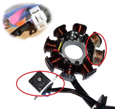

 Заголовок сообщения: Re: убежала искра
СообщениеДобавлено: 22 Май 2012, 18:08
bbbbbbbbbbbbbbb
85_0.jpg [ 75.63 KiB | Просмотров: 3506 ]

с искрой разобрался, сдохла обмотка гены, плюнул на все и переделал на большой комут который работает от 12в.
Спасибо всем за советы.
ПОЧИТАЙ, А ПОТОМ СПРАШИВАЙ
СообщениеДобавлено: 24 Май 2012, 23:28
Теперь у тебя DC зажигание. Заботься об АКБ.
