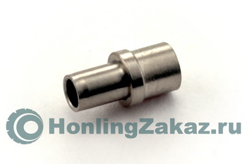

карбюратор разбирал? если да,то не потерял ли ты одну детальку. есть такая штучка там,называется седло дозирующей иглы карбюратора. так вот ели ее не поставил то как бы ты не регулировал карб,он не настроиться,по личному опыту проверено.
Можно поподробнее :) седла обычно не теряются, так о чем вобще речь!?
может я написал что-то не так и кто-то меня не понял...так вот...
у самого была проблема когда эту детальку просто не поставил,соответственно и перелив в карбе был и все в этом роде...
как только купил ее,поставил все сразу стало норм(ну конечно нужно было поднастроить карб).
а чтоб было ясно что я имею ввиду креплю фото.
sedlo_igly_doziruyushei_50ss_139qmb_m.jpg [ 16.78 KiB | Просмотров: 3839 ]
