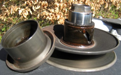

в общем не пойму как до конца разобрать торк
сцепу открутил,плату снял,жёки разъединить не могу,где стоят фиксатора и как разблокировать?

billed1339.jpg [ 315.03 KiB | Просмотров: 1864 ]

Hors
сенкс
торк заржавевший,я его замочил в салярку на ночь,завтра разбиру,колпак слева видимо прикипел вот и не мог разобрать

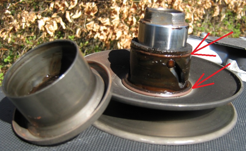

Смотри не повреди эти прокладки, иначе масло из торка выбежит на сцепление, а торк будет работать на сухую.
billed1339.jpg [ 134.25 KiB | Просмотров: 1851 ]
