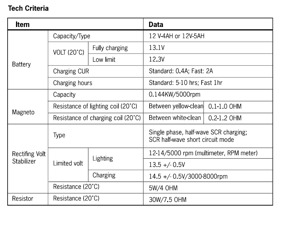

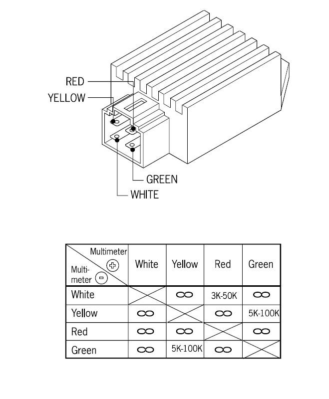

Похоже на однофазный, регулирующая обмотка не работает.
Прозванивай белый у жёлтый от РН к генератору.
Замеряй сопротивления РН
Замеряй сопротивления катушек кенератора.
Unbenannt_2.png [ 43.56 KiB | Просмотров: 3963 ]
Unbenannt.jpg [ 160.28 KiB | Просмотров: 3963 ]
Конти,данная схема подключения Регулятора,которая изображена на первой картинке,подходит к двигателю QMB139?
Где нашёл такой красивый мануал?
