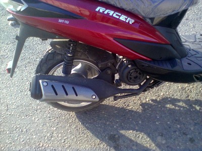

помогите советом скрипит очень сильно да же сильнее чем у уазика задний барабанный тормоз -что делать ??????
пробег 870 км

а скрипит в момент троганья с места , либо во время движения?
если первое , то это не тормоз виноват а колодки сцепления - забей , проидет само со временем.
зы
или у тебя действительно скрипит во время торможения ? тогда забей тем более- главное что тормозит .

как забить ?СКРИПИТ КАК СТАРАЯ ТЕЛЕГА ПРИ ТОРМОЖЕНИИ-СТЫДНО!

если руки не для скуки - снимай заднее колесо , промой , обезжирь ,прочисть , протри мелкой наждачкой колодки и внутреннюю поверхность диска.
зы
вот бы мне скипящие тормоза.
зы2
а скрипело всегда или недавно после дождичка ?
если всегда , то и будет скрипеть - нужно поменять колодки , бывает материал колодок скрипящий попадается.
а если вдруг водичка попала - нужно забить , само пройдет после хорошего пробега (проедь километров 60-70 - пройдет).

попробуем сегодня вечерком разобрать!

пробег 1200 стало на много меньше скрипеть зад.
перередний дисковый стал скрипеть когда едешь не нажимая.

разобрался я с этой проблемой
стало скрипеть без перестанно заднее колесо,при качении назад вообще клинит!
разобрал фото есть позже скину -лопнула- протёрлась пружина натяжная с колодок -и заклинила всё к хренам
сейчас 4500км проблем пока нет :010<
