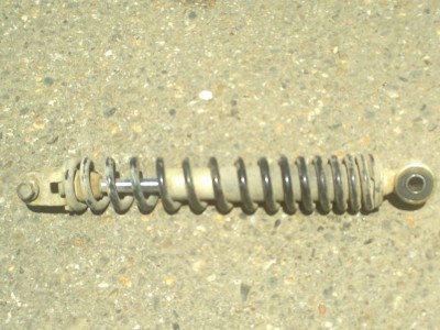

скут ИРБИС ЭКШЕН, стоят сзади два амора а мой вес 64кг, ну очень жостко мне ездить, все кочки мои, а позвоночник мой очень не рад этому (после болезни),
сегодня снял один со стороны подрамника и о чудо стал гораздо мягче, аморы стоят как на фото,
на рынке предлогали взять красные типа они мягче но я его еле продавливаю, так вот вопрос: с какого можно поставить аморы два штука чтоб стал мягким (чтоб перекоса небыло на одном) *DONT_KNOW*

у меня тоже аморы очень жесткие

Китайские аморты жесткие. когда подбирал себе самым лучшим вариантом оказалась Макида, она имеет регулировку, я Макидой доволен. (у меня подвеска 2 амортная)

а кской вес у тебя Константин
может с дио мягкие, незнаешь?
да, и можно ездить пока на одном аморе?
ПОЧИТАЙ, А ПОТОМ СПРАШИВАЙ

Вес большой, но Макида работает нормально и с малым весом, сын катался, тоже сказал гораздо лучше стока. А он весит 55 кг.

а можно ездить пока на одном аморе?

Можно и на одном левом.

каие то страшные последствия возможны? *DONT_KNOW*

Никаких не должно быть, если в крупные ямы задним колесом не попадать, второй аморт ставят для увеличения грузоподъемности, и большей жесткости конструкции.

а саленблоки убью или перекоса вертикального недолжно быть?
