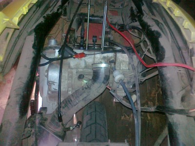

Даже фотку такого редкостного движка найти не удалось что-то. Ты его лучше сфотографируй и выложи.
Если вдруг это всё тот-же GY6 только с редкостным диаметром цилиндра то проще поршневую поменять на 72 кубика.
Кольца подозреваю не найдёшь. А 72сс это просто и недорого. Ну или 62сс, такие тоже бывают, 44 миллиметра.

прикол ещё в том что этот мопед купили в китае, я нашол сайт китайский там есть этот мопед
Комментарий к файлу: двига
28062012711.jpg [ 874.15 KiB | Просмотров: 3441 ]
28062012709.jpg [ 636.56 KiB | Просмотров: 3441 ]
