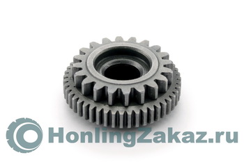

Бендикс это
или
Изображение ??
Я весь варик разбирал и промывал в бензине. Потом смазал литолом.
У меня такого бендикса нет как на 4Т двигателе. Там такая шестерня сверху в варике как на картинке #2 и две шайбы ,и она закреплена скобой.

Обгонную муфту (которая показана на картинке #1) Или Промежуточная шестерня электростартера (картинка #2)?
Муфту я точно поду покупать, т.к она рассыпалась изнутри, я потерял пружинку и одну круглую хрень. Кстати, когда я вытащил его, начал нажимать на него и пружину почему то клинило, она не возвращалась вместе с этими железками (я не знаю как правильно их назвать). Нормально работала только 1 пружинка.
