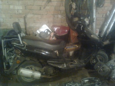

Вообщем приобрел вот такую табуретку, документов нее. Знаю что 4-х тактный 50сс. нет искры.

Копия фили.

Ну по такой фотке мало чего понять можно.
А в чем смысл определения его названия?
Обычный 139qmb, обычная схема, всё как всегда.
Генератор (обмотка зажигания и датчик), коммутатор, катушка и свеча.
Ну замок ещё.
Первым делом проверить есть ли масса на двигателе.

Как хорошо что нашлись документы. Это BM JOY-R. Как я понял там что-то случилось с замком зажигания, его заменили другим а вот правильно подключить не смогли. Отправили к какому-то мастеру тот всю проводку перепутал и теперь работает только стартер.
