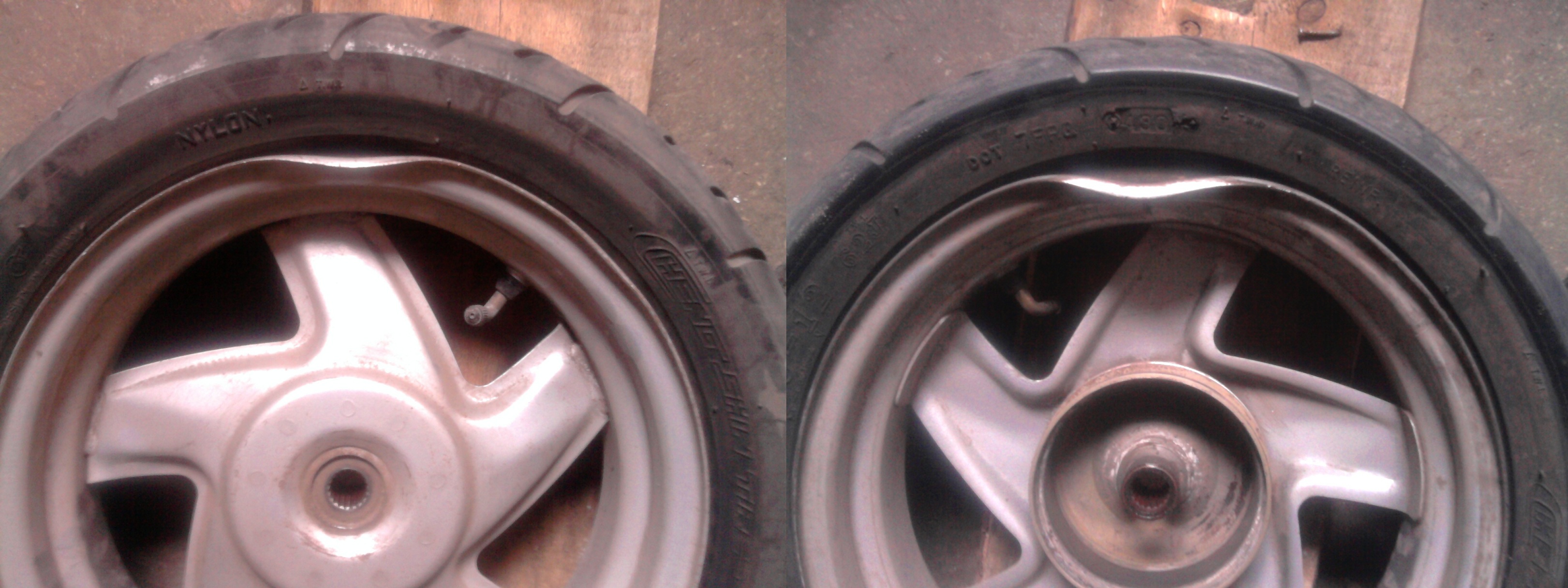

Я поставил на 10-й диск высокую резину, внешний диаметр как нормальная 12-я,
а низкопрофильная резина на наших дорогах-одно расстройство
Фото0251.jpg [ 769 KiB | Просмотров: 4612 ]
 Заголовок сообщения: Re: Замена заднего колеса 10д на 12
СообщениеДобавлено: 05 Aug 2012, 00:22
AVK-73
Какой-то странный у тебя диск - вроде как литой, но и не литой *DONT_KNOW*
СообщениеДобавлено: 05 Aug 2012, 00:29
Сообщений: 1629
обычный стальной, потом выровнял, до сих пор катается

у меня 10-е от муравья до картера 2см, а на фото 12-е низкопрофильное, ямка была небольшая но край острый, глубина 3-4см.
