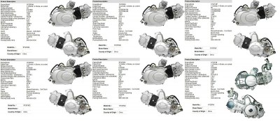

Для ленивых:
Подсказываю, на форуме работает поисковая система:
search.php

Я не ленивый,через поиск не получилось найти.В твоей таблице я не вижу ответов на свои вопросы.Можно поподробней?

СообщениеДобавлено: 14 Aug 2012, 08:06
Davey
А теперь через яндекс найди статью, из которой взята эта фотография, и прочти её.
В ней всё было написано подробно.

Можно купить стандартную ЦПГ от 125 кубового и головой и не растачивая картер ее поставить,заменив колено для хода поршня на 54 мм,я правильно понял?

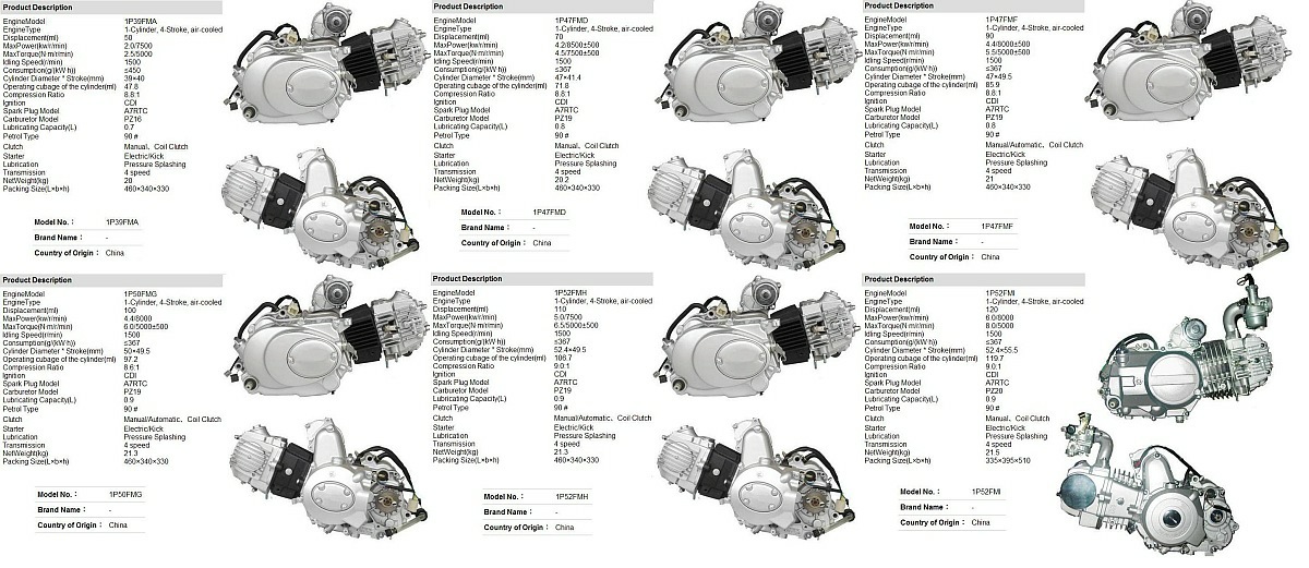

СообщениеДобавлено: 15 Aug 2012, 21:52
Подскажите модель двигателя,от которого подойдет 125 кубовые голова,цпг и колено?
1kiniesi.jpg [ 198.61 KiB | Просмотров: 9154 ]

В общем проще поставить 110 от 152fmh,этот комплект точно должен подойти.И цилиндр похож на 50 кубовый.
