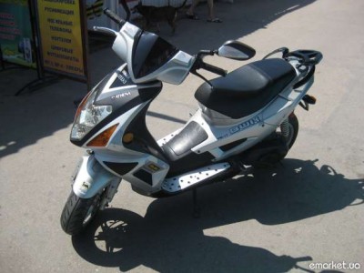

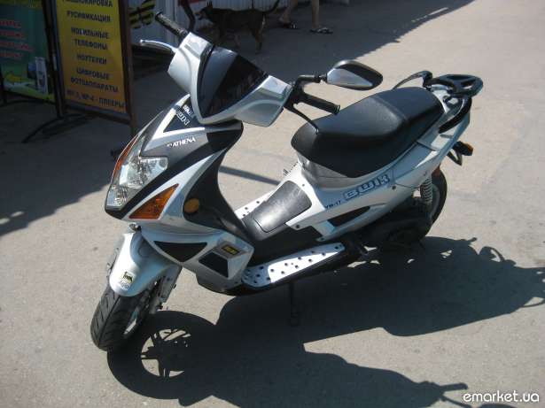

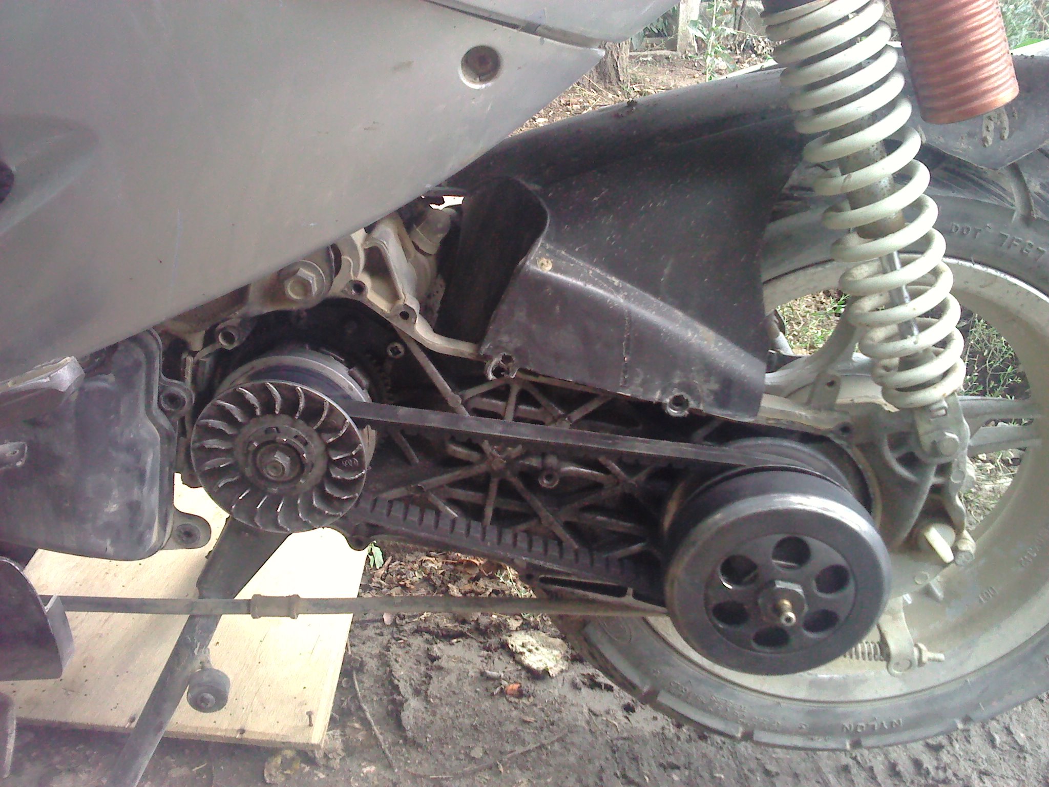

Добрый день! хотел бы узнать может кто-то из вас сталкивался с похожим скутером....
Купил себе китайца BWK на моторе написано yamaha,но детали как-то не особо подходят! может кто подскажет от какого мопеда подойдут или хотябы с литературой поможите! Да мотор двух тактный.
бвк.jpg [ 30.23 KiB | Просмотров: 5580 ]
 Заголовок сообщения: Re: что за мопед?
СообщениеДобавлено: 21 Aug 2012, 16:29
Ну ты зашибись сфоткал!

Мотор Ямаха это 3KJ делает его Linhai-Yamaha, а так скут как и все китайские полтосы.

да сфоткал толково. двигатель офигенно видно , все можно рассмотреть.
а по фото . на кимку агилити 50 похож.

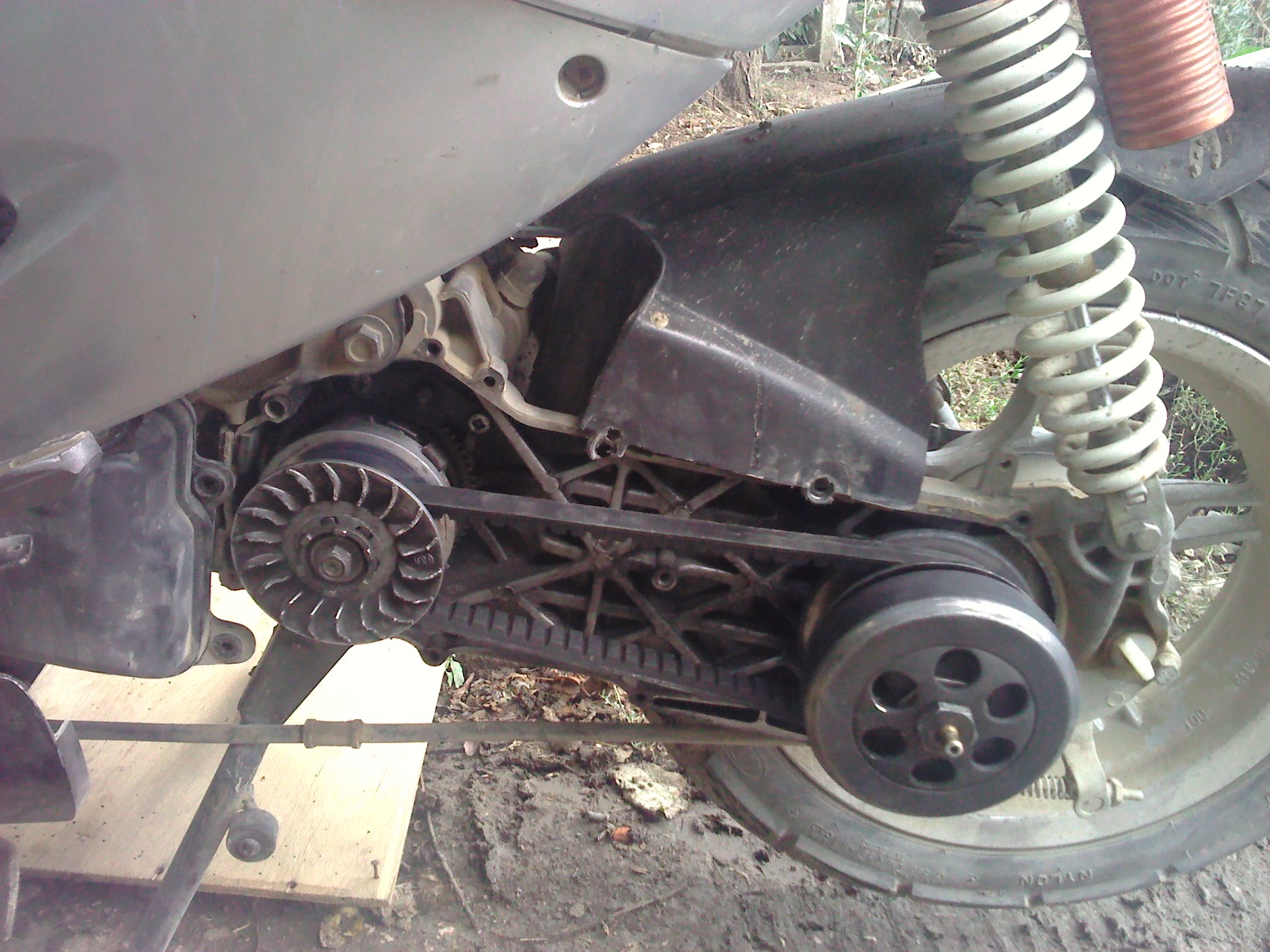

он свиду как от джога,но вариаторы похоже разные,я промерял все размеры они немного больше!
СообщениеДобавлено: 21 Aug 2012, 17:38
Сообщений: 1777
Откуда: Чувашия
Когда Ирбис Центрино был двухтактным у него был такой-же движок.
Да и внешний вид почти такой же.

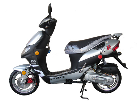

1e40qmb движок похож на стелсовские. Посмотри, твой?
skif50.jpg [ 51.45 KiB | Просмотров: 5560 ]

который на фото не похож...

нашёл движок один в один Linhai-Yamaha теперь вот хоть какую-нибудь литературу на него найти бы!

http://www.scooter-club.ru/forum/viewtopic.php?t=118235
Говорят это китайская копия ямахи 3kj но с 12мм пальцем.
Т.е. тот же двигатель что на STELSах.

Наклонись и прочитай марку двигателя. 1e40qmb на стелсах палец 12 мм
Китайский двухтактный двигатель 1E40QMB конструктивно схож с японским мотором Yamaha 3KJ, 3YJ, 3WF, Ямаха Jog, большинство запчастей данных двигателей взаимозаменяемы!

Очень похож как написано 1P4QMB вот,а литературы никакой? хоть от чего-то отталкиваться!

ах,да и палец у меня 10
