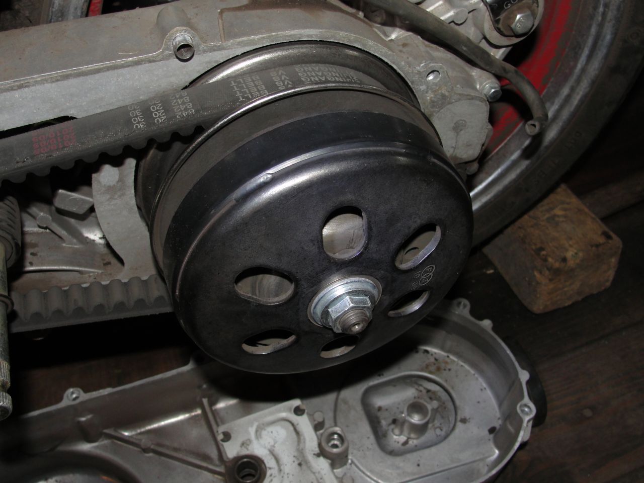

Занесла меня нелегкая на бездорожье и на рыбалку - назад пришлось выбираться по кочкам и пашне. Ну и горка крутая в конце. Собственно, вариатор прогрел сильно - рука на крышке над сцеплением не терпела, градусов 60 температура крышки была. Да и ремнем попахивало.

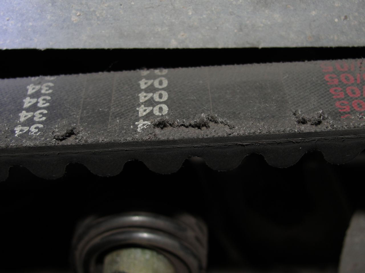

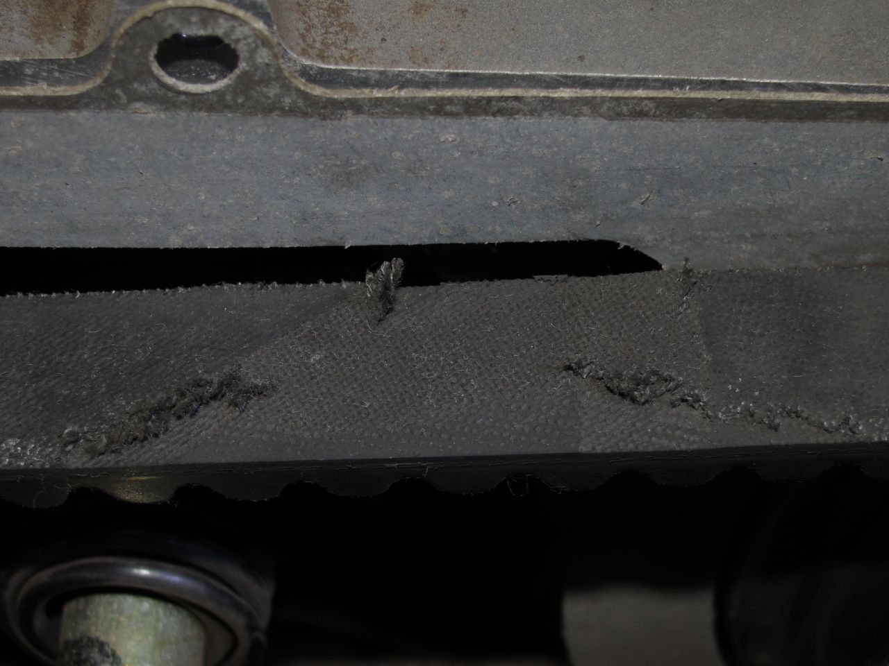

Душа не на месте была - разобрал в прошлый выходной. И внешний вид ремня не понравился - верхний корд начал слоиться с краев, в одном месте слой слетел. Трещин вроде нет.

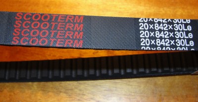

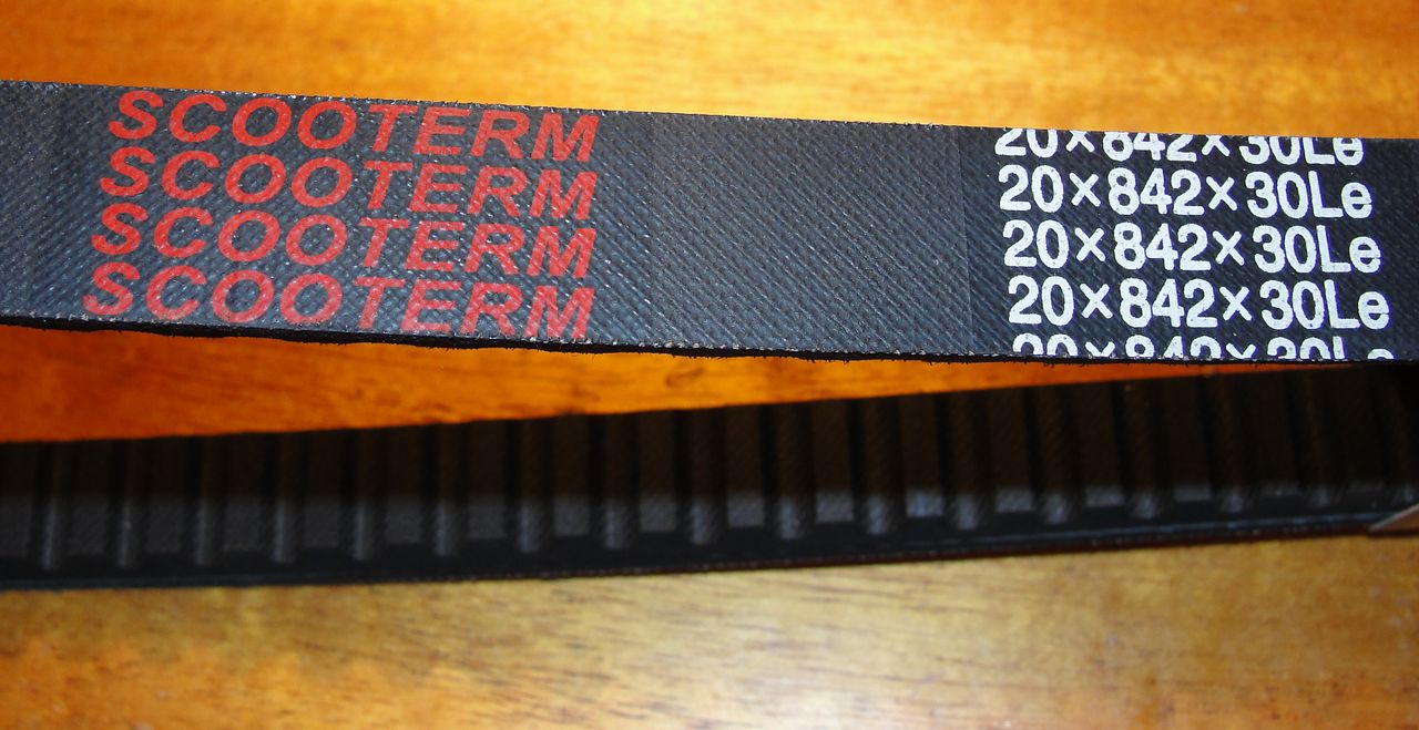

Теперь вторая часть марлезонского балета - купил под замену ремень 842х20 от скутер-м. Кто что скажет - нормальный ремень, тысчи 3 проходит хотя-бы? Или нунафик?

В скутер-м по прайсу:
Артикул 071-4714
20х842 Honling-150 HQ SCOOTER-M
150cc.ru

да проездиеш не слоиться я на нем ездил тыщи 2000 может и больше нормальный так :002

А что же не 835х20?

ЗЫ. Я понимаю, что китайские сантиметры такие китайские, но решил брать подобное тому, что стоит.

mad_plumber
Что-то я не вижу, где он у тебя слоится.
А скутерм зря купил, их наверное на разных заводах изготавливают каждую новую партию, зачем тебе эксперименты?

maximillian_great писал(а):
mad_plumber
это прошлогодняя фотка, ему там 500 км, детский возраст.
Завтра вечером или послезавтра выложу фотки повреждений.
Может и менять ничего не надо будет.
А скутер-м как запаска временная пойдет по-любому - поставлю, накатаю рядом с домом километров 200, посмотрю как он там.
Кстати, на сайте в прайсе у них там аж 3 разных по цене - самый дешевый китай, как у меня китай HQ и тайвань.
Ну нет у нас бандо всяких, нет.
150cc.ru

mad_plumber
Да нафиг это бандо, его подделывают. Покупай поверлинк, дешего и сердито.
Может этот скутерм и более-меенее, но нафиг тебе лотерея? Ладно бы еще маркировка завода была, можно было бы посмотреть отзывы, а так... ну его.

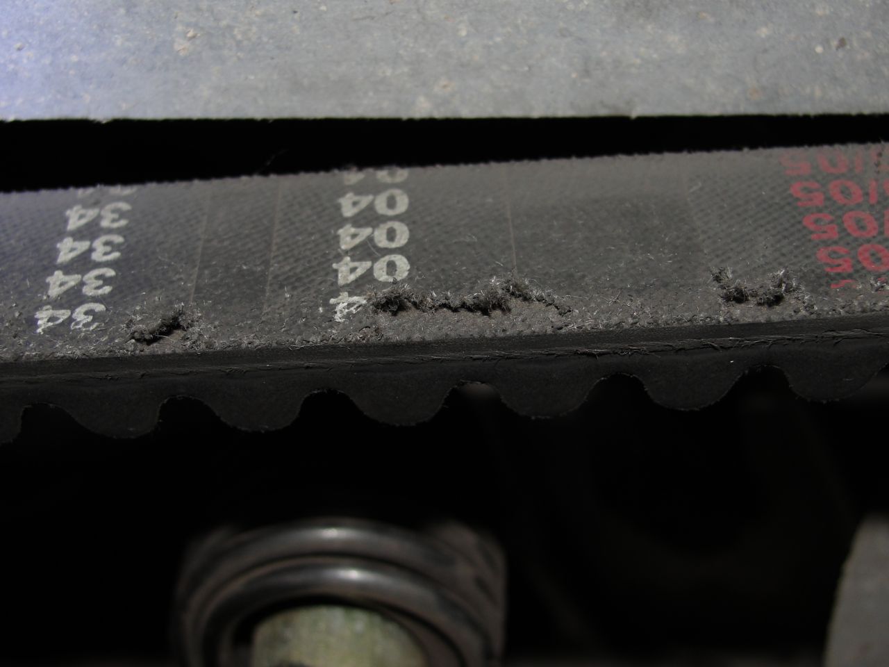

Добрался только что до дрынолета, пофоткал ремень
Вот такие задиры по корду в паре мест.

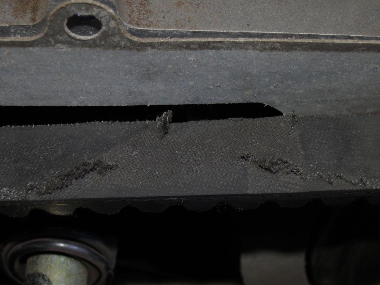

А это оторвало верхний слой корда
DSC07498-1.jpg [ 127.07 KiB | Просмотров: 4631 ]

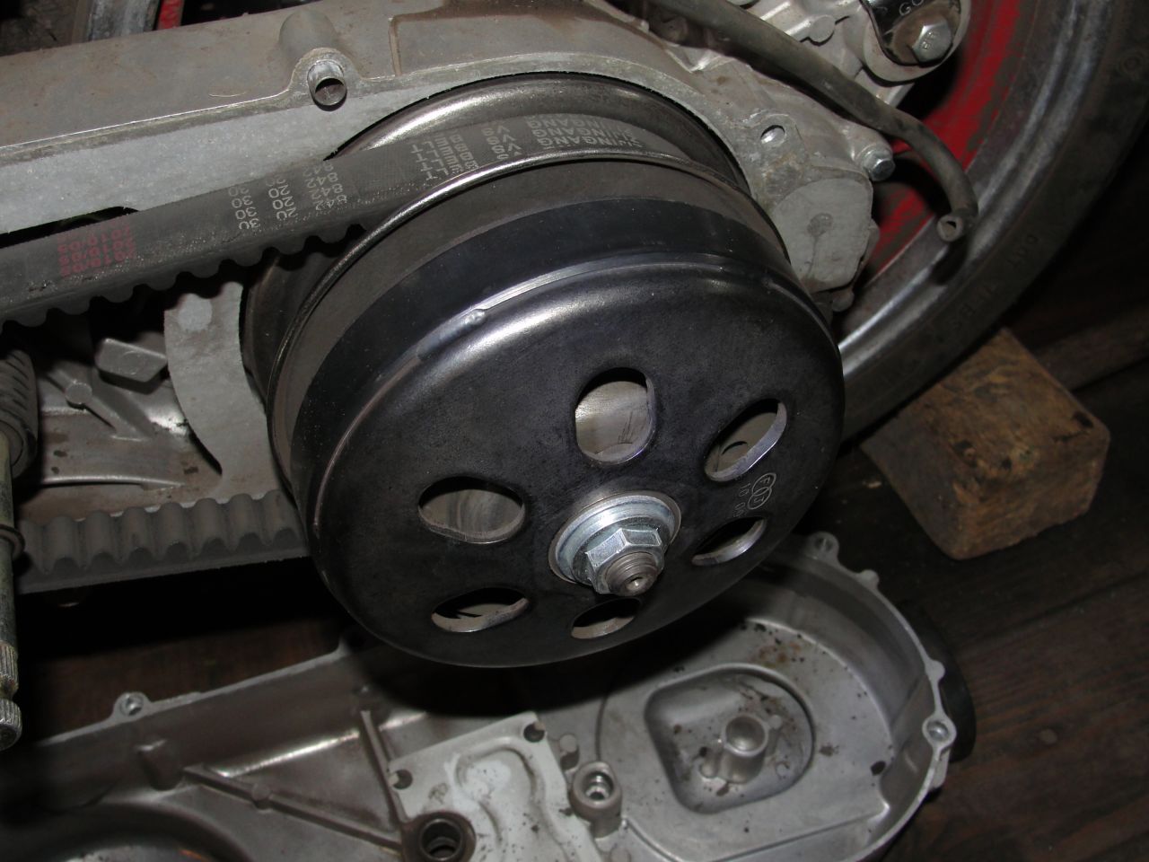

Сцепление. Темное.
DSC07505-1.jpg [ 131.03 KiB | Просмотров: 4631 ]

 Заголовок сообщения: Re: Слоится ремень вариатора
СообщениеДобавлено: 24 Aug 2012, 18:46
Ремень надо менять при наличии любых физических повреждений. Иначе порвётся очень скоро и внезапно.
