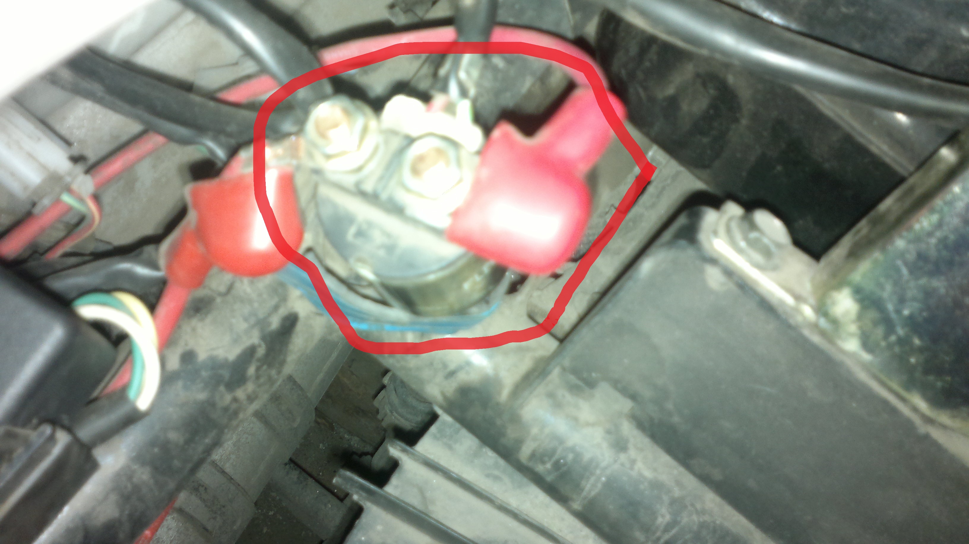

Здравствуйте. Началось всё из за того, что скутер перестал заводиться со стартера (еле-еле крутил).Проверил напряжение поступающее на АКБ. Поступало на него порядка 4-5V. Я решил заменить реле-распределитель напряжения. Заменил его на новое. На аккумулятор стало поступать напряжение порядка 13V. Скутер стал работать как положено. Затем, через 2 дня от аккумулятора перестала работать вся электроника(даже стрелка топлива не поднимается), но от генератора всё работает исправно. АКБ в данный момент рабочий. Напряжение в нем 10-11V.
Подскажете пожалуйста что можно сделать?
p.s. ещё хотелось бы узнать что это за штука на скриншотах? Не может быть она всему виной?

реле стартера

Проверить предохранитель.

Зачистить контакты

АКБ разряжен.Надо зарядить.

зачищал все соединения и специальными жидкостями для контакта обрабатывал. а что примерно надо пересмотреть? я уже всё облазил и не знаю куда лезть теперь
предохранитель в норме.
Интересно, как это получилось, если ни реле ни распределителя на скутере нет.
АКБ в данный момент в состоянии комы. То есть она как бы есть, но с ней пора прощаться.
Изучить мат часть. Провести диагностику электрооборудования. Найти и устранить неисправность.
