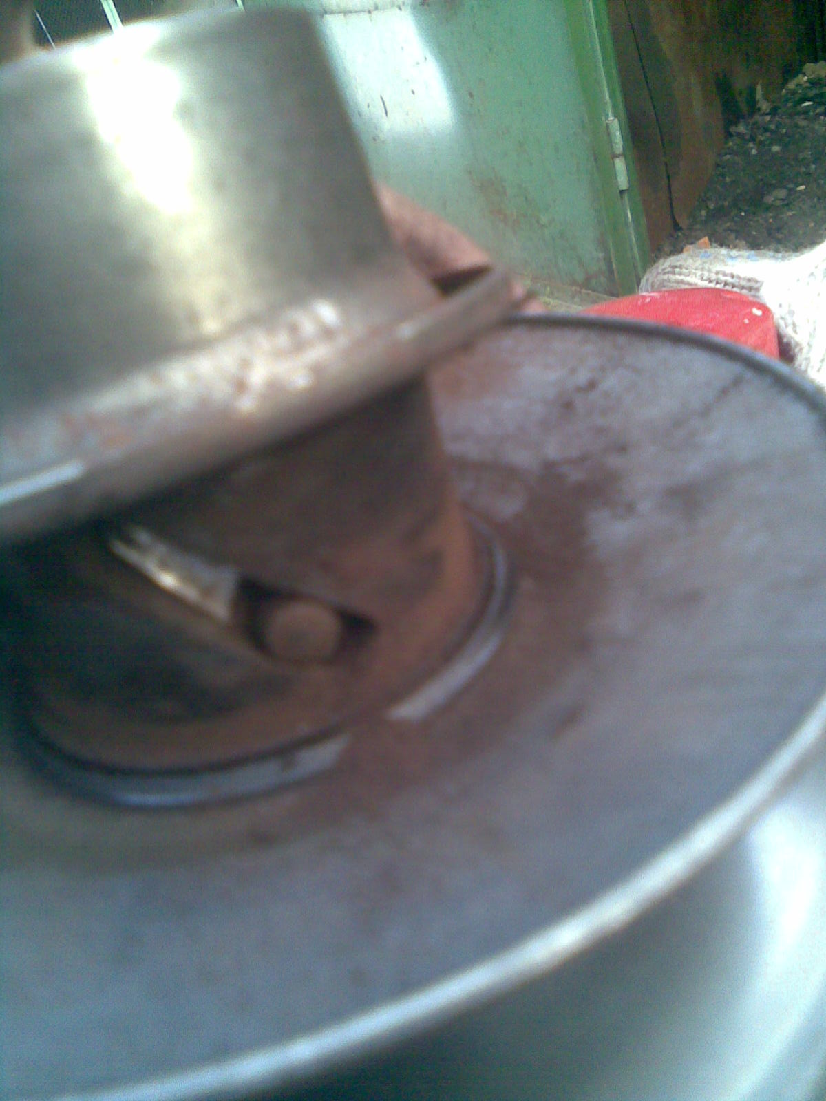

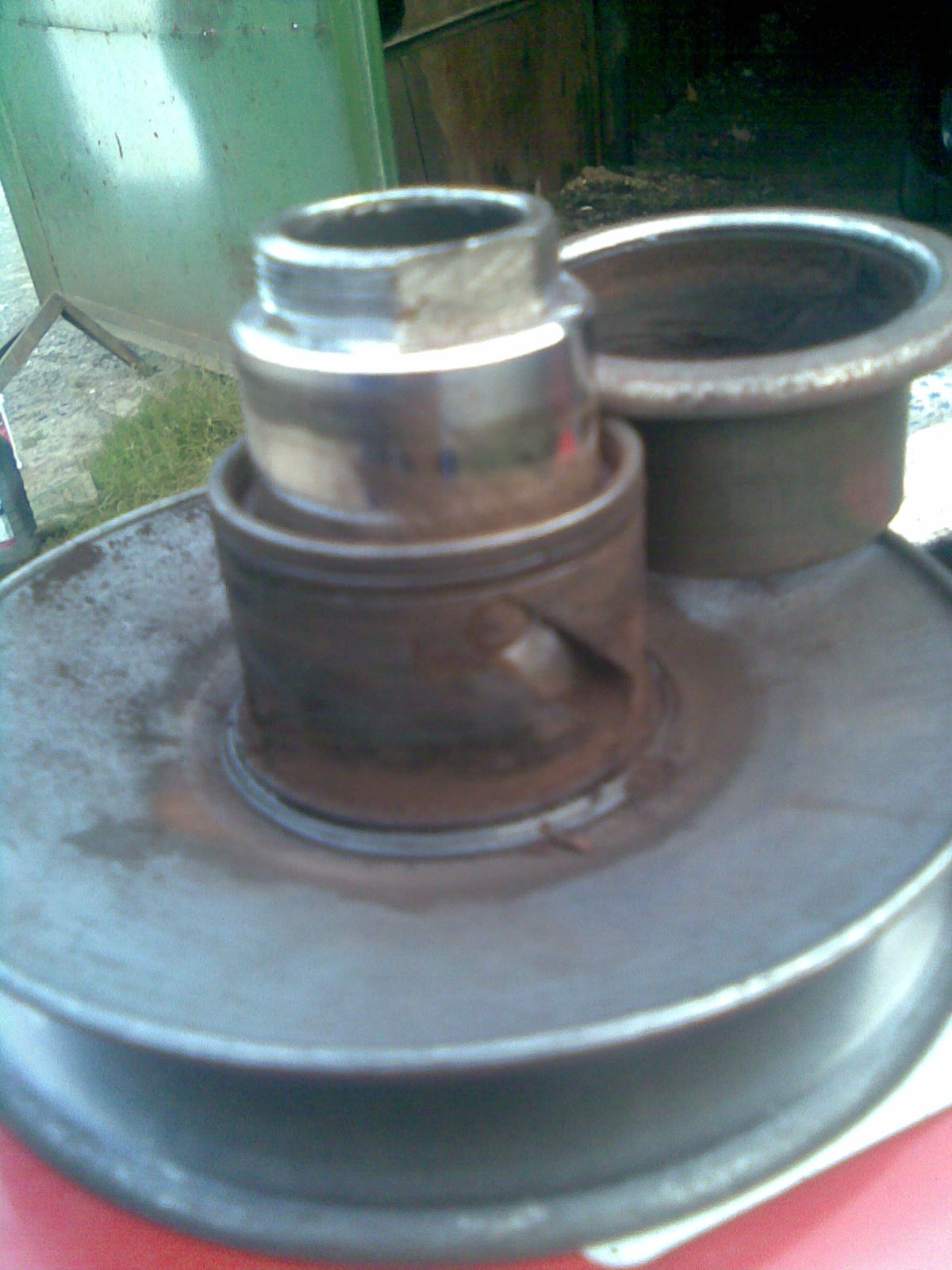

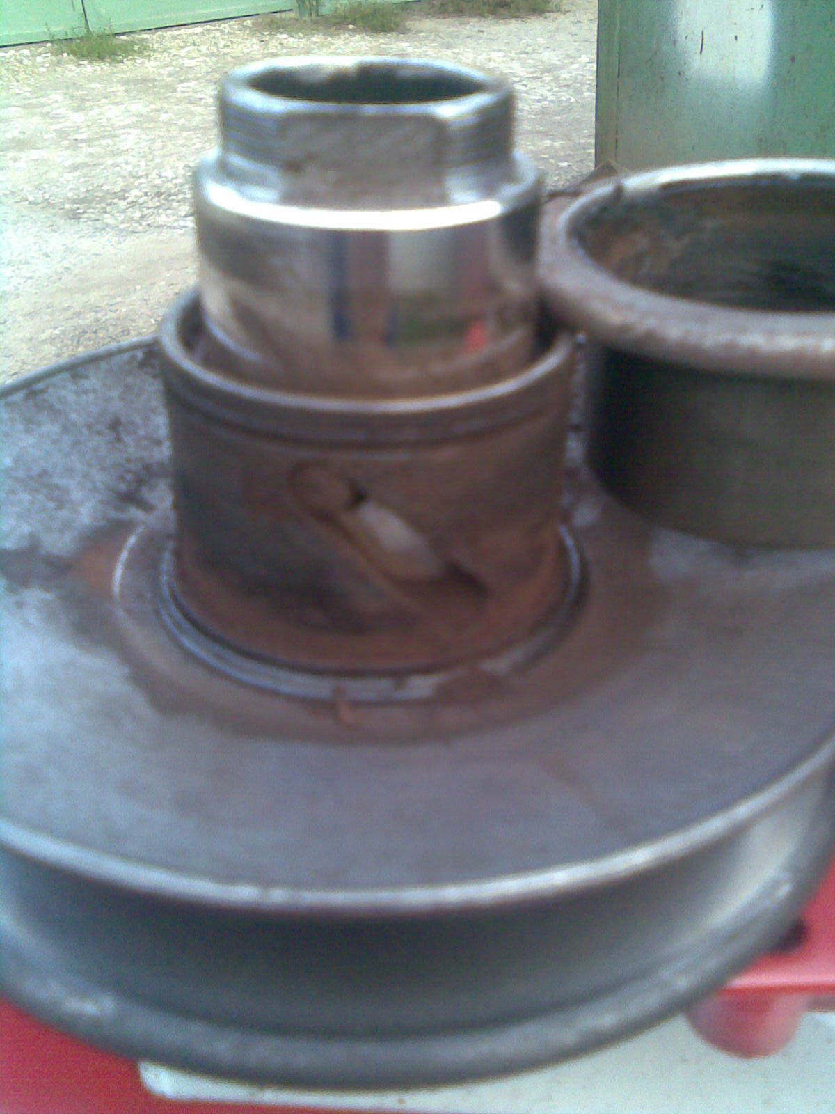

Парни какой смазкой это лучше смазывать
12 тысяч прошол не разу не разбирал
потом заметил начало подклинивать
разобрал и удивился как ваще оно работало всё в ржавчине и в говне клинит и еле шевелица
промыл ,протёр а смазывать чем незнаю и надо ли ваще это делать
есть графитовая смазка подойдёт ??
Фото062.jpg [ 195.53 KiB | Просмотров: 7626 ]
Фото061.jpg [ 213.75 KiB | Просмотров: 7626 ]
Фото060.jpg [ 209.02 KiB | Просмотров: 7626 ]

Лучше силиконовой, можно и литолом, солидолом, главное чтоб меньше коксовалась.

МС 1000 попробуй

Прежде всего..., удалил пост aser(а), ибо в корне не верен.
Если кому интересно, пробьёт графитку, её свойства в гугле.
Далее берем в руки все набивший оскомину мануал...
вернее кусочек Изображение
И..., подбираем смазку.
Из личного опыта..., вполне успешно работает МС 1000
Увы, порой купить смазку с более высокими параметрами, нет возможности.

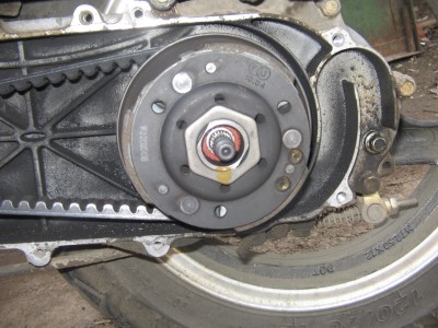

один вопрос а какими способами гайку на 38 откручивали
интересно просто ))
IMG_0098.JPG [ 571 KiB | Просмотров: 7530 ]

lelik777 писал(а):
смазку разбросало по всему сцеплению попало на ремень
разбросало потомучто сальника нет
 Заголовок сообщения: Re: Чем бы смазать
СообщениеДобавлено: 13 Sep 2012, 01:04
Где и зачем в торкдрайвере должен быть сальник? Такие механизмы смазываются густой смазкой в умеренном количестве и она должна держаться на поверхности сама.

Два сальника с обоих сторон втулки подвижной щеки торкдрайвера, чтобы смазку не выдавило ни в сцепление ни на ремень. На первых фотках сальника явно нет.

полностью прав , есть там сальники . я в свою сцепу вообще немного жидкого масла, 10w40 заливаю. если бы не сальники , то было бы масло уже давно на ремне.
а такой ржавый торк как у топикастера говорит лишь об одном , сальники сгорели либо истерлись в труху.
если кто не верит , пускай купит новую сцепу и разберет . кстати , как то мне подогнали от хонды дио 27 очень б.у. сцепу в сборе , так там сальники как новенькие.
