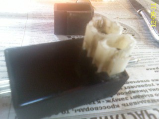

Пропала искра,купил новый коммутатор,такой же,как родной,поменял и сейчас вроде понимаю что не в нем дело(сначала тоже думал что накрылся коммутатор,пропала искра и не заводится) и на новом вот какие проблемы,опять пропадает искра((на двух свечах)),заведу на холодном только с кика,с кнопки не запускается,проеду примерно 2км и опять начал чихать через глушитель, и скакать скорость,потом глохнет,постою,поостынет,опять проеду немного примерно 400-500м и опять тоже самое,а в чем дело понять не могу,может свечи накрылись

Нагрелся - заглох, постоял маленько, проехал чудок, опять заглох. Да еще и бахает в дымарь... На полтинниках такое бывает при зажатых клапанах. В клапанах колупался?

Зеленый обычно масса. Если он оплавленный, и идет в жгут, то просмотри всю проводку внимательно, изоляция уплыла из за перегрева, и не факт, что остальная проводка в норме. Греться может также из за плохого контакта. И проверь массу двигла, рамы, и АКБ. Все контакты, какие есть, должны быть надежны.
От массы двигатель - рама, также зависит и искра, и работа стартера. Проверь все, для себя ведь делаешь.

как проверить на работу регулятор напряжения и я не электрик,но можно его как нибудь проверить и каким образом,и вопрос можно обьяснить что такое,не сокращенно(( АКБ )),сейчас попробую заменить этот зеленый проводок,я снял изоленту до того места где этот поплавленный провод входит в связку с другими зелеными их там штуки четыре,остальные провода все целы?

проверил их позавчера,впускной клапан-0,10,выпускной0,15,мерял щупом,специально покупал месяца три назад,а как описать( КАК ) не знаю,провод тот который плавленный(зеленый) и он короткий заменил,но не спасло,все также нет искры(на дух свечах)

Ты понял что делать? Поясню подробней. Коммутатор питается от отдельной катушки генератора, и остальные прибамбасы типа РН (регулятора напряжения) ему до лампочки... и еще есть катушка, расположена над колоколом генератора, с нее поступают импульсы на коммутатор. Вот и проверь все это, может где контакт плохой, и еще, проверь массу двигателя и рамы, будет плохой контакт, будут сбои в искре.
