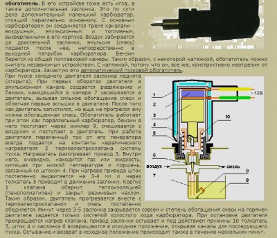

VSSV7880 писал(а):
При нагреве ДВС игла нагревается
У-у-у...
Игла не нагревается.
Работа пускового обогатителя не зависит от степени нагрева ДВС.
 Заголовок сообщения: Re: После переборки что то не понятное ...
СообщениеДобавлено: 22 Nov 2012, 21:59
Зарегистрирован: 30 Sep 2011, 21:05
Сообщений: 107
Скутер: Gryphon Sting 72СС+неизвестная модель
aser писал(а):
У-у-у...
А от чего же она по вашему выезжает?Стоит таймер Siemens?
Жизнь-игра,но графика впечатляет.
СообщениеДобавлено: 22 Nov 2012, 22:05
Зачем ему таймер? Всё гораздо проще:
Пусковой обогатитель.jpg [ 192.83 KiB | Просмотров: 2319 ]
