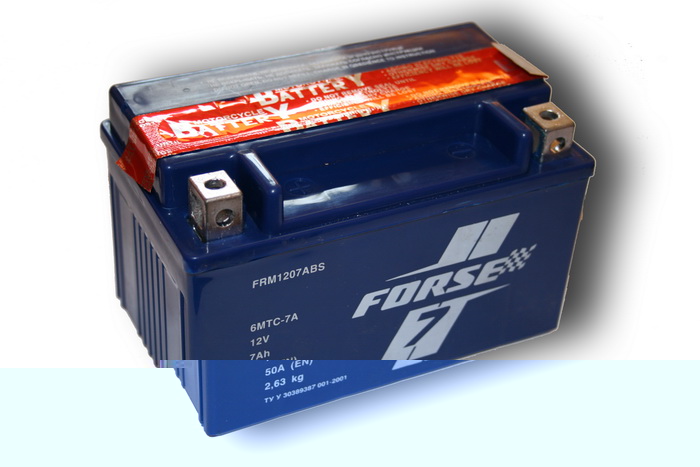

Подскажите какой акб лучше для зимы,аккумулятор FORSE AGM 6мтс 7 А/ч FRM или OUTDO гелевый YTX7A-BS,родной вышел из строя он тоже емкостью на 7 ампер,пытался его воскресить,но по-моему из этого нечего не получилось,вот и думаю купить новый,но не знаю который,вроде выбрал два,но не знаю который лучше на зиму.

FORSE идет с заправочной кассетой с абсорбированным электролитом,и нужна первичная активация кассеты с электролитом,а гелиевые вроде заряжены

Maximal писал(а):
vitalii2
Не такой марки аккум имел ввиду?
viewtopic.php?f=29&t=32272
Да вроде не такой,))http://honlingzakaz.ru/product_info.php?cPath=169_104&products_id=2200
akb_forse_7a_l.jpg [ 89.95 KiB | Просмотров: 4362 ]
