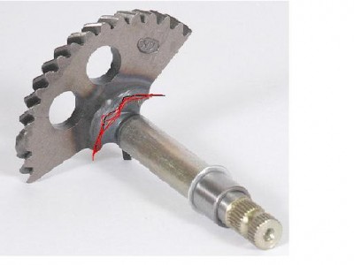

Отвалился в месте сварки полумесяц, кто сталкивался - помогите, чем лучше приварить. *HELP*

там обычный металл, просто электродом электросварки варят

Хороший сварщик обычной электросваркой. Главное соблюсти соосность, что бы не перекосило.

электродом не то, не проваривает сам сектор, сами то хоть пробовали электродом?

Если варить по старой сварке, то может ничего и не получится.

обычной электросваркой варится, главное подготовить правильно свариваемые поверхности, или хотя бы сточить старую сварку и положить новые слои.

Всё нормально будет проверенно!

нужно варить полуавтоматом (со2), диаметр проволоки 1,2 мм.

+ всем спасибо за помощь, просто сварщик такой попался :-| 8-) , отдал другому, электродом так забабахал как новая. *THUMBS UP*
ну про удаление старой сварки знаю, но все равно спасибо тему закрыл
