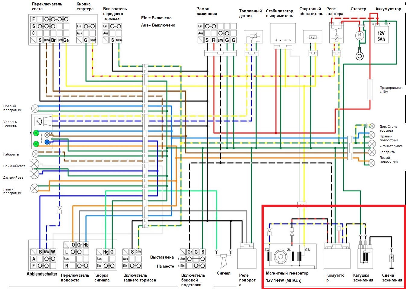

Доброго времени суток уважаемые гуру мототехники! Достался мне двигатель 139qmb всем он хорош но нету к нему ни одного провода только с генератора четыре провода торчат и подсвечник со свечой и огрызок высоковольтного провода. Подскажите что надо сделать дабы искра появилась.

Посмотрел.... Сделал выводы поправьте меня если ошибся мне надо восстановить узел выделенный красным?

реле-регулятор (стабилизатор на схеме) и аккумулятор еще

В принципе да. Но обрати внимание на черный пунктирный провод от коммутатора, который идет на замок зажигания, при замыкании его на массу, искры не будет. Это типа для глушения двигателя. Зеленый провод масса (-).
mad_plumber
Но его пока интересует только искра.
реле-регулятор и аккумулятор не требуется, искра будет и без них
