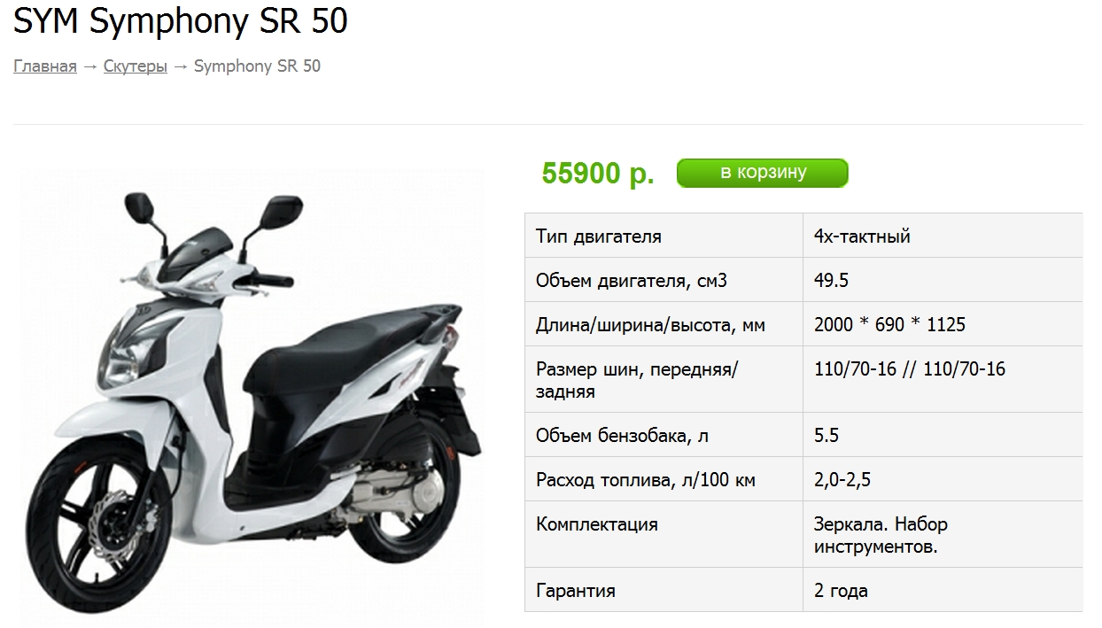

Подскажите, возможен ли тюнинг двигателя в данном аппарате ?
Я присматриваю его как вариант следующего приобретения. Кто что может сказать по этому поводу.

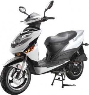

Сейчас у меня есть Raser Corvus полтос, немного разогнанный - откатал сезон, хочу поменять
corvus_grey_enl.jpg [ 31.86 KiB | Просмотров: 12483 ]
i.jpeg [ 5.42 KiB | Просмотров: 12484 ]

Raser 1977
Такой, что ли?
ScreenShot 147.jpg [ 304.63 KiB | Просмотров: 12469 ]

ДА такой,а что в чёрном цвете он не так выглядит .там нижняя фотка он самый
