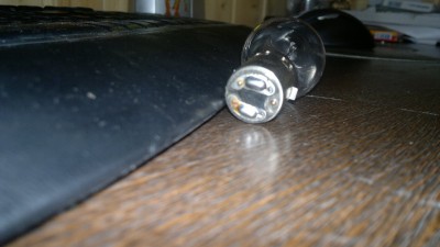

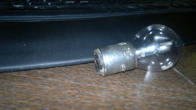

хз его! щас сфоткаю на не надпись на цоколе philips duplo 12v 35/35w 2d1 L3 ВОТ)))

обычный ba20d
лампочка хорошая. если не подделка
такую же и ищи
