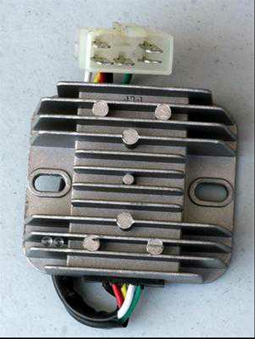

Strik писал(а):
Поставил в PATRON KING 50 китайца полностью вместо двигателя полтинника стодесятку, электрику не трогал. Подключил, заводится, но перегорают все лампы. Какой РР надо поставить или что еще необходимо сделать, чтобы все работало в штатном режиме? Помогите пожалуйста.
Далеко не уходи :)
То что ты нам рассказал, наводит на мысль, что на полтосе у тебя простое полтосное РН, а провода генератора нового движка под РН кубатуры. Вероятно ты не так подключил и РН не работает по такой схеме, вот все и сгорает.
РН нужно ставить с кубатуры (с 2-я желтыми проводами или с желтым и белым обязательно) другие (с розовым ) не бери :-x Купишь, покажешь, поможем подцепить его.
Дочитал.
РН 4-х или 5-и проводный, цвета проводов: 2-а желтых, красный, черный или 2-а желтых, красный, зеленый, черный или желтый, белый, красный, зеленый, черный. Все остальные отстой!(подделки) http://scootermag.ru/product/rele-reguljator-naprjazhenija-dvuhfaznyj-4t-125150ss-tip-3/

Может от 125 - подойдет?
Вот оно.....

а вот о нем....http://china-scooter.ru/index.php?optio ... &Itemid=57

Жаль что не успел, там по ссылке то же самое. Подойдет.

Двига называется 125FMH. Я то же подумывал что надо реле от 125ки ставить. Мне просто умники говорили что реле тут ни при чем. Потом мультяхой проверил на световые приборы подается напряжение 23 вольта, а на акб 40 вольт выходит. Может реле сгорело?

Не сгорело, на полтосе оно переменка, управление, корпус, а на от 125-ки 2 переменки.
Подключаются они по разному, и старое с новым движком работать не будет.

У меня к старому реле подходит 4 провода: красный, зеленый, желтый и розовый, а на 125ке 5 проводов. Черный куда подключается и как именно определить какой из желтых проводов куда подключать, они же как то различаются?

Я же давал тебе ссылку.....
Хорошо, теперь подключаем. Распиновка следующая: красный провод – плюсовой выход постоянки – подключаем на плюс аккумулятора, зеленый – минусовой выход постоянки – на массу, желтый – вход переменки – на желтый от генератора, белый – второй вход переменки – на наш выведенный провод с генератора. Черный провод является управляющим SENSE. Что такое SENSE? Это система, встроенная в регулятор, не позволяющая напряжению прыгнуть выше 14,4в. Соединяем его с красным проводом регулятора (выходом +12в). Регулятор у нас шунтирующий, принцип его работы заключается в замыкании обмотки накоротко для падения напряжения обмотки до 14в, соответственно, напряжение до регулятора ограничится с десятков вольт до этих самых 14 вольт. Обогатитель питается переменкой, поэтому подключаем его в параллель желтому и белому проводам регулятора. Как видите, благоразумнее установить регулятор именно на раме сбоку унитаза - желтый и выведенный провода от статора спаиваются с проводами обогатителя и желтым и белым регулятора; красный с черным подключаем к реле стартера, а зеленый - на ближайший болт на раме.
