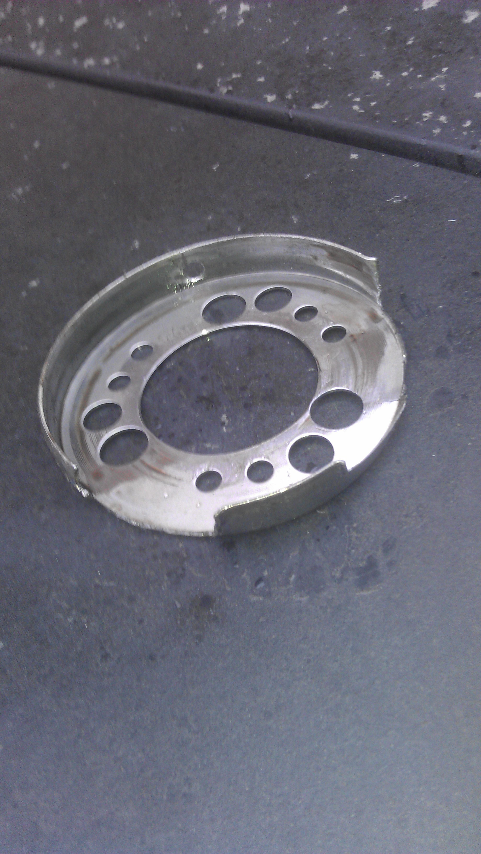

обгонная муфта рассыпалась

Мда :) я смотрю крутой у китайцев металл

она и есть.......
