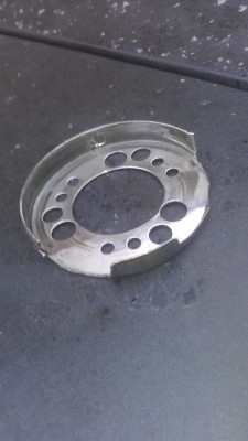

Всем доброго времени суток. Кипил б/у скутер. В двигателе стук со стороны крыльчатки, пробег 3700. Подскажите в чем может быть проблема? *HELP*

1. пластмассовая крыльчатка охлаждения
2. ротор генератора
3. обгонная муфта стартера
4. прокладка приемной трубы глушителя

снял крышку, выпали с маслом продольные подшипники и 2 пружинки. Обгонная муфта может быть?

Похоже именно на обгонную муфту так как больше там нигде нет пружинок

обгонная муфта рассыпалась
IMAG0250.jpg [ 985.02 KiB | Просмотров: 4441 ]

Мда :) я смотрю крутой у китайцев металл

она и есть.......
