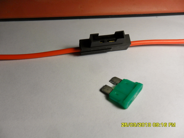

Такие использую: Изображение
 Заголовок сообщения: Re: использование без предохронителя
СообщениеДобавлено: 25 Mar 2013, 20:28
ikub
ikub писал(а):
а автомобильный любой пойдет или надо какой то особенный...
Такие как на фото выше. На ток не более 10А.
СообщениеДобавлено: 25 Mar 2013, 20:56
Что бы не бегать в магазин можно на провод две клеммы "мама"обжать и предохранитель такой,что на фотке выше вставил и всё.Клеммы изолировать термоусадкой.

я сегодня купил на 10 и 15 ампер.. какой ставить???
СообщениеДобавлено: 26 Mar 2013, 21:35
ikub
Ставь на 10А. Его хватит вполне, даже с запасом.
СообщениеДобавлено: 26 Mar 2013, 21:36
Зарегистрирован: 21 Jan 2013, 17:35
Сообщений: 106
Откуда: ЖУКОВСКИЙ
Скутер: IRBIS Z50R
понял ! спасибо! а в идеале какой нужно?
СообщениеДобавлено: 26 Mar 2013, 21:37
Сообщений: 582
Стаж: 34
С завода стоит 7 ампер.... можно и 10, но я поставил бы 5, проводочки тонкие дюже на скутере....имхо.
У меня стоит 5.
