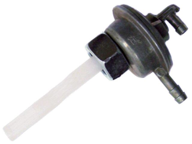

Может он не исправен
620_1_vakuumnyj_nasos_pod_bak.jpg [ 19.05 KiB | Просмотров: 3997 ]
