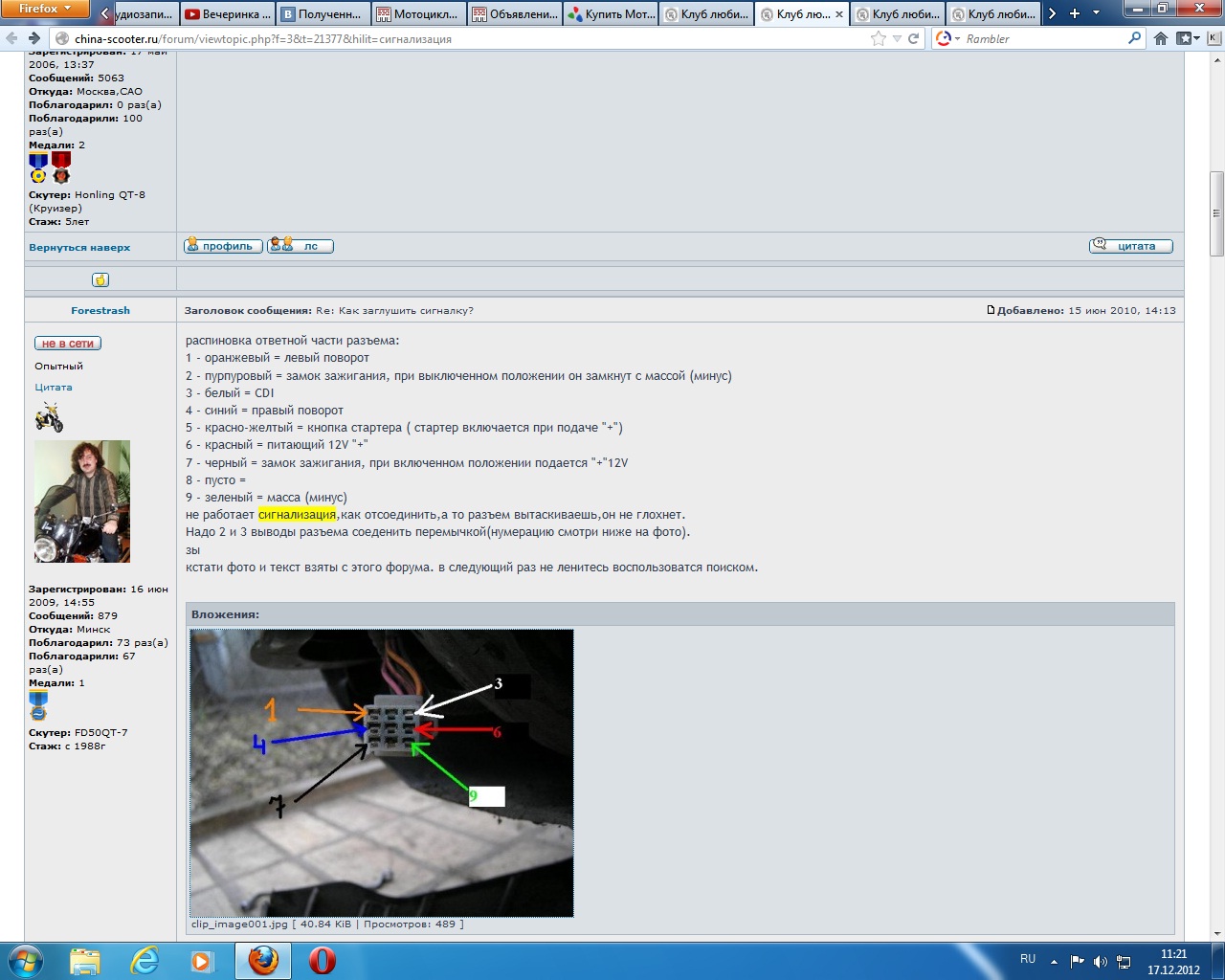

вот почитай
сигн.jpg [ 254.23 KiB | Просмотров: 1787 ]
