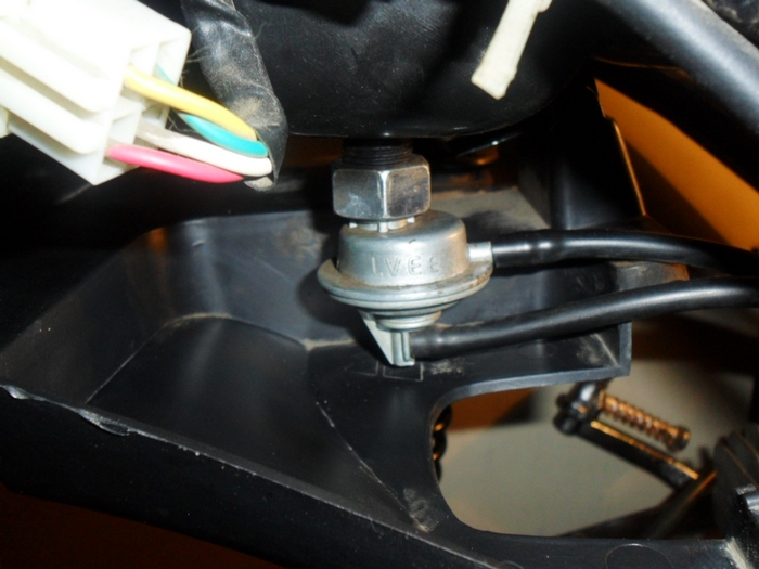

"неизвестные шланги" со второго фото крепятся сюда.
шланги .JPG [ 214.16 KiB | Просмотров: 9431 ]
Получился нижний вверх, верхний вниз.....крест -накрест...
