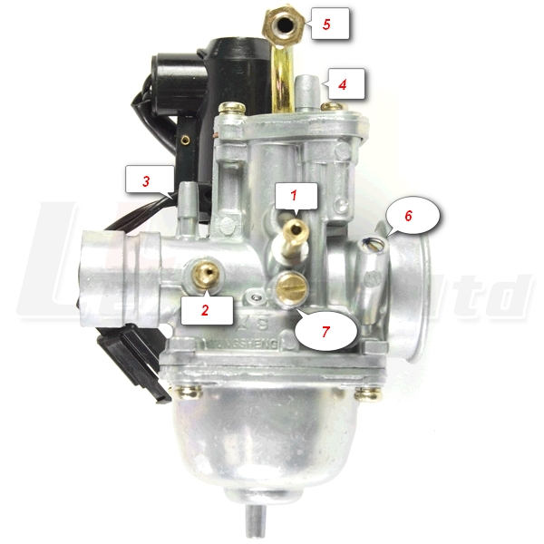

Помогите пожалуйста, имеется китайский карбюратор- что куда подключить?

120300050.jpg [ 122.46 KiB | Просмотров: 7137 ]
1- топливо.
2 - масло.
3 - вакуум.
4 - канал сообщения поплавковой камеры с атмосферой.
5 - тросик газа.
6 - винт "качества"

спасибо, приеду с работы буду подключать и пробовать!
