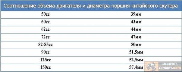

Вот такая вот штуковина
Jhn9a5sPIW0.jpg [ 26.52 KiB | Просмотров: 4828 ]

Это примерная таблица.. Чтобы объём установить правильно, надо знать ход поршня и его диаметр....есть китайские моторы короткоходные, есть длинноходные..., у них может быть другой объём.
А замерить ты можешь и со штангенциркулем, со снятой ГЦ...меряешь диаметр цилиндра и ход поршня от ВМТ до НМТ по верхнему обрезу поршня.
