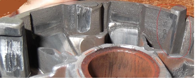

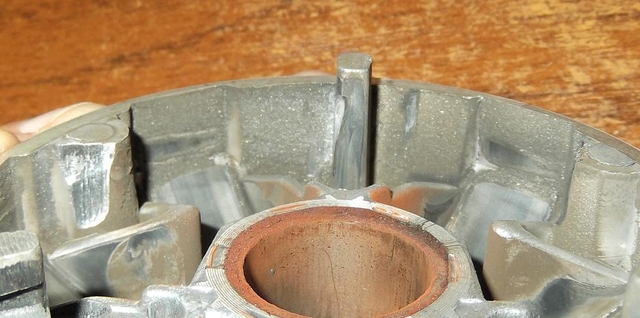

Сегодня в первый раз разобрал вариатор. Оказалось слайдеры стерлись (ну не то чтобы совсем в хлам, но сильно) и на столбиках по которым они ездят запилы.
Самый слабый запил где-то на 1/4, самый сильный почти на 1/2
Подскажите, варик под замену или только слайдеры поменять можно?

По моему, если ты просто заменишь слайдеры, то они будут цеплять за ступеньку.
Да и не так он дорого стоит.

вариатор под замену ,без вариантов

Ну раз жрет их держи запас, на 2т тыщ на 10 хватает.
По варику, в принципе если менять слайдеры почаще, можно ездить, но лучше заменить варик.
Как ты с таким звоном ездил!? *DONT_KNOW*

Всё нормально работало. Решил поменять ремень по пробегу - а там такой прикол.
Щека, ролики, ремень - практически без износа.
Слайдеры - один целый, но пропил в боку, два без четвертинки.

У меня так размолотило новый вариатор за 300 км, из-за повышенного люфта на втулке.
Материал втулки в подвижной щеке китайцы не тот поставили и её раздавило.
Шума не было.
Динамика разгона ухудшилась.

Проверь люфт подвижной щеки на втулке.

У нового варика оказались грузики 6 гр, втулка 39.3 мм. У старого 8 и 38 соответственно.
Поставил всё новое (грузы вроде такие советуют на 72сс, втулку просто до кучи). В результате обороты сразу прыгают в красную зону, скутер воет, максималку даже проверять не стал...
Пластину со сладерами снял с вала только с матами, хотя гайку закручивал всего на 100 по динамометрическому ключу *DONT_KNOW*
Щека вся в коротких отметинах, как буд-то кто-то чертилкой сделал :-o Может это из-за нового ремня?
Поставил старую втулку. Обороты вроде стали пониже, но кажется что вой остался, хз, может самовнушение *DONT_KNOW* Нормально не потестил, начался дождь. Но на вскидку, особого улучшеня динамики не почувствовал...
