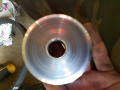

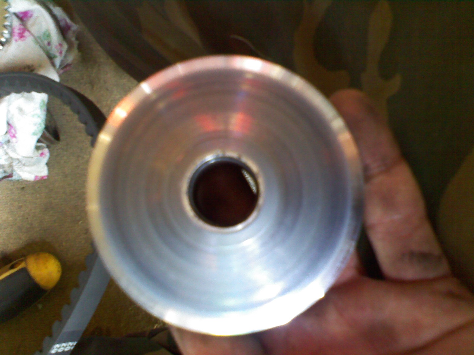

Парни подскажите в каком направлении копать, приобрёл скутер с рук, на вид практически новый, двигатель 4х тактный -139QMB, по словам хозяина была заменена поршневая не так давно, поставил 80 кубовую, но по его словам изменения он не заметил, якобы что бы почувствовать прирост нужно и карбюратор менять, вроде не хватает этой поршневой, смеси, которую выдаёт 50кубовый карбюратор. Почитал на форуме что возможен такой дефект из за износа ремня вариатора, открыл крышку, ремень в отличном состоянии, на нём написан размер 788 17 28.Замерил штангелем ширину и рулеткой длину ремня , всё соответствует надписи.Разобрал вариатор, посмотрел ролики - без износа, в отличном состоянии.Но на щеке, с которой соприкосается ремень, видно что ремень не выходит на максимальный радиус примерно 5мм. На слух кажется что двигатель не развивает макимальные обороты, пробовал на центральной подножки, сначала набирает обороты до определённого предела, затем прибавляю газ, обороты остаются такие же ,что пол газа , что на весь газ. Пробовал с бугра разгонятся, кое как 50 раскатил, но чувствовалось будто бы двигатель притормаживает.Ещё читал что на некоторые скутеры ставят глушилки, что бы снизить скорость, может и на этой модели что то на заводе замудрили, вроде как данную модель собирают у нас в россии.В общем выслушаю все советы , может у кого так было. Возможно он и с самого новья так и ездил. Так вроде всё устраивает, но 40 км в час как то не серьёзно, порой даже обогнать по быстрому не получается.
Комментарий к файлу: шкив вариатора с следами трения ремня

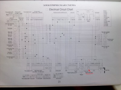

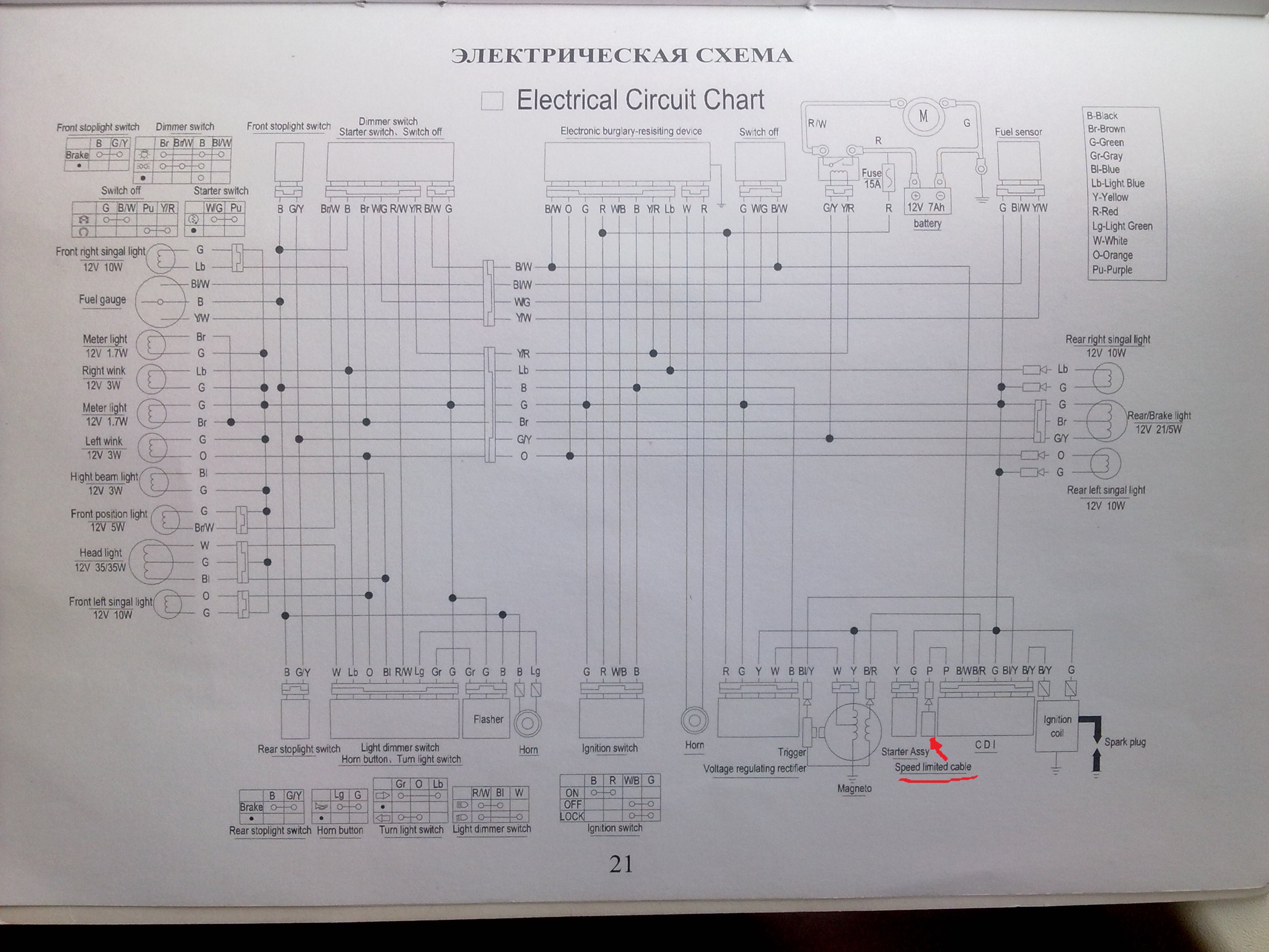

Парни вот по изучал схему, правда по английски не шарю, с помощью переводчика расшифровал кое что . Вот провод, который идёт от коммутатора на датчик в крышку вариатора. На схеме обозначается как Spped limited cable ( кабель ограничителя скорости)Может эта приблуда и не даёт выйти на максимальные обороты двигатель? Это что тогда нужно искать коммутатор без такого вот выхода, что бы заменой определить в нём ли дело? Ниже привожу схему скутера, которая в документации к мотику.
Комментарий к файлу: Схема скутера с выделенной на ней датчика ограничивающего обороты двигателя.
