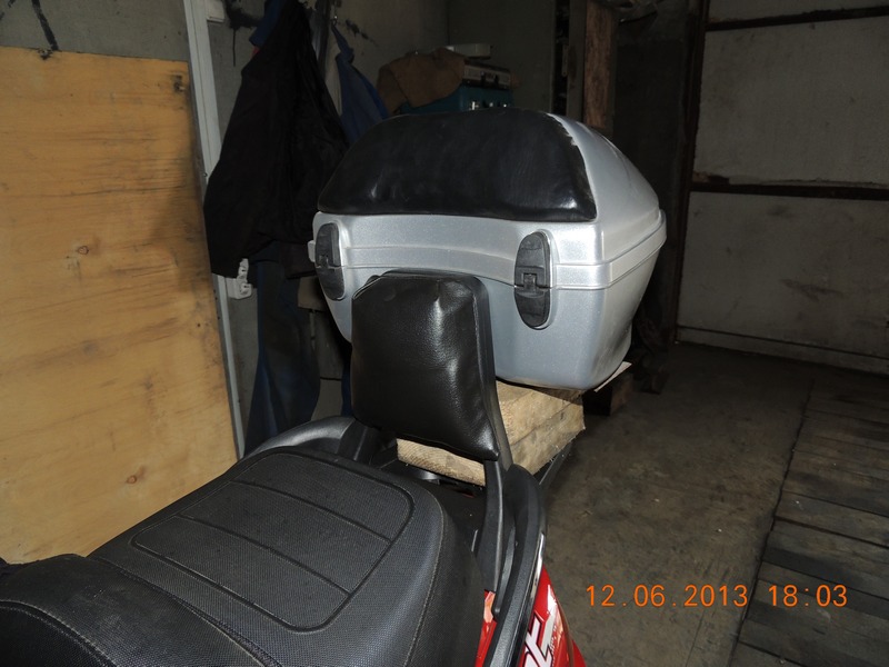

Проблема такая купил сегодня кофру а она не как не подходит к багажнику так как мешается спинка посажира,какое крепление можно придумать,или где продаётся?

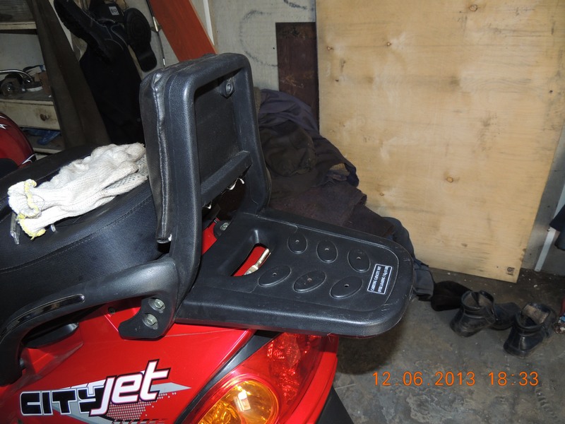

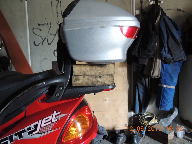

вот фото где доски подложены такую высоту надо
DSCN4517.jpg [ 154 KiB | Просмотров: 3604 ]
Комментарий к файлу: вот такую высоту надо
1.jpg [ 190.77 KiB | Просмотров: 3604 ]
DSCN4519.jpg [ 172.5 KiB | Просмотров: 3604 ]

Эта опорная пластина из чего?Металл,пластик?
В комплекте шла?

это пластик родной
самое простое ( судя по фоткам ) заменить деревЯшки на четыре стойки .......... например на отрезки стальной трубы .......... вовнутрь вставлем куски резьбовой шпильки ( продается на строй-рынках любого диаметра ) ........ с обоих концов наворачиваем гайки ......... трубки красим в любимый цвет .

Да,такой вариант подойдёт!Но если толко не требуется сеимать кофр периодически.....хотя,зависит от исполнения!

именно .......... сам кофр можно крепить барашковыми гайками , чтобы обойтись без ключа

Спасибо что откликнулись! Я так и начал делать, только из нержавеющей трубки.
Сделаю - отпишусь

Только под проставки из трубы надо будет положить опорные шайбы, а то труба острым краем продавит пластик и разломает кофр при затяжке( он хрупкий). А еще желательно внутрь кофра поместить какую нибудь пластину, что бы нагрузка по всей площади распределась, можно даже кусок фанеры..
