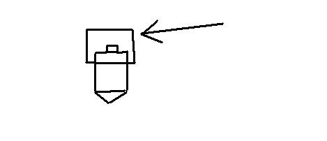

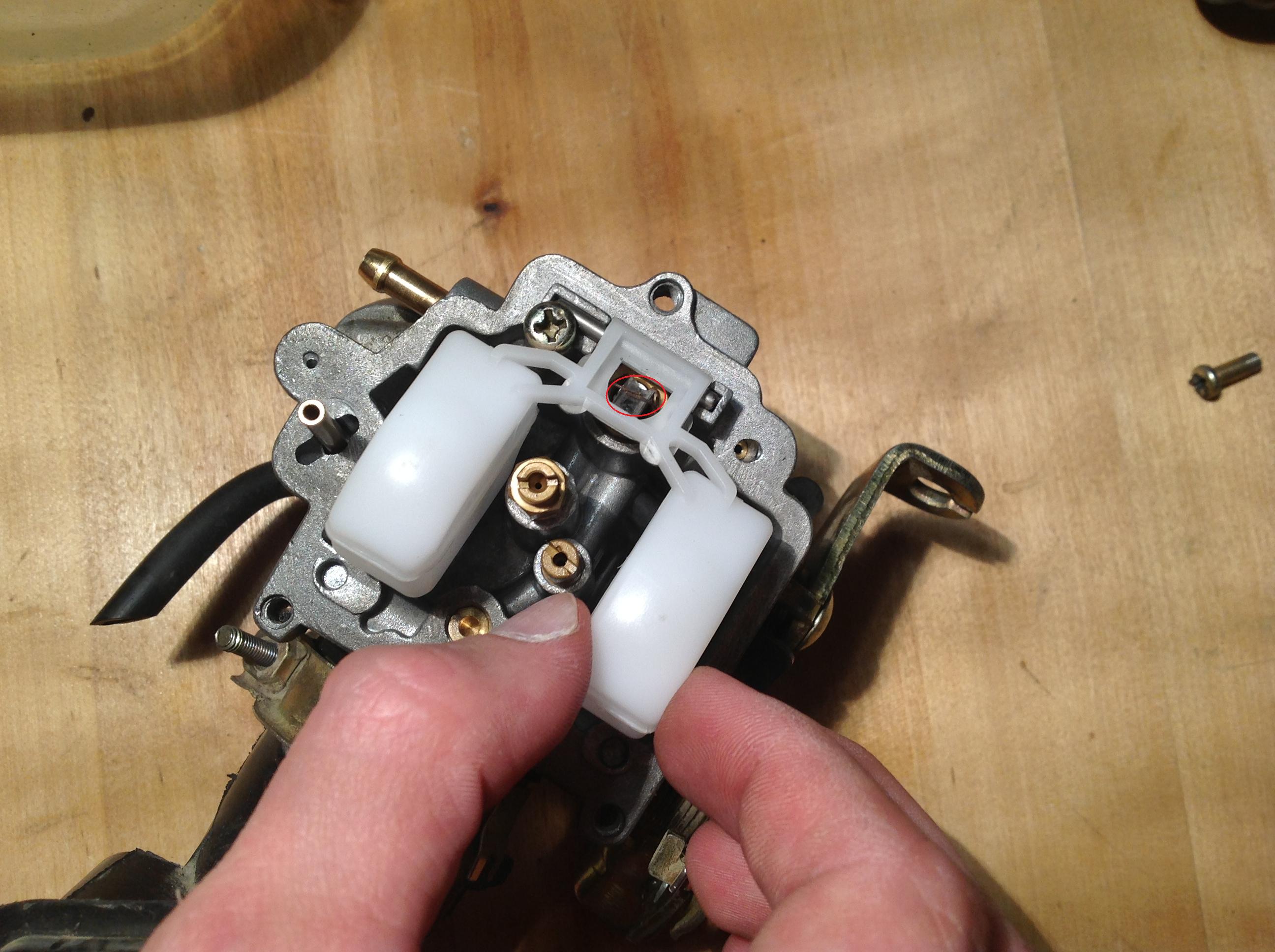

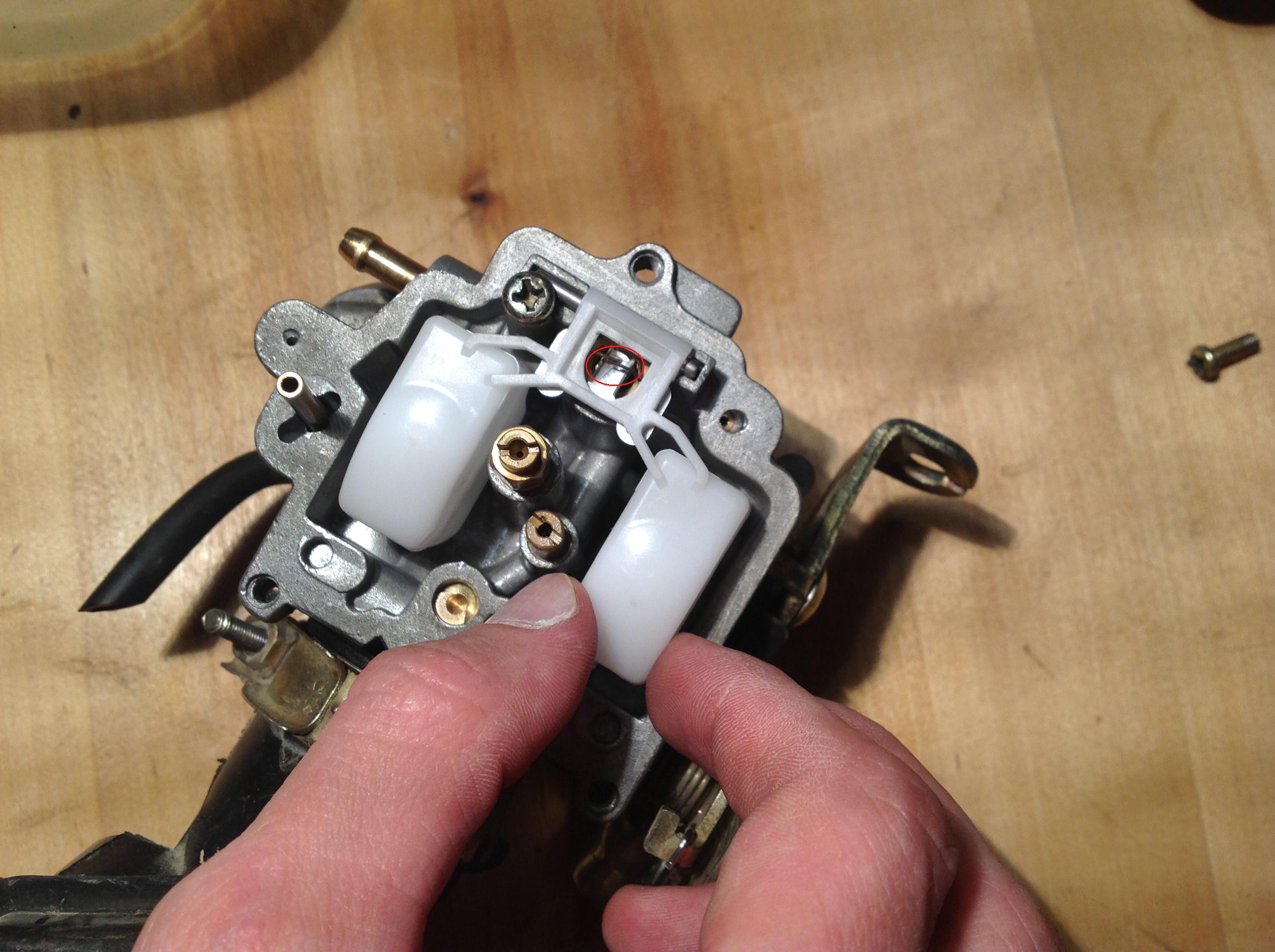

а имеет ли значение высота крепления топливной иглы
на фото у видно немного что оно (крепление) как будто большоее слишком, или это норма??
