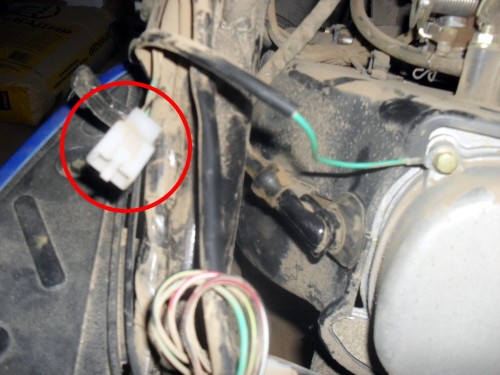

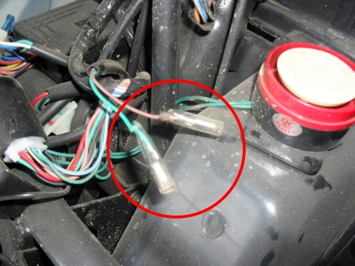

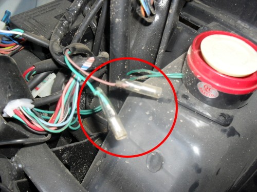

1) Нашел под клювом два провода, не подключенных ни к чему (Фотография 01), а так же под седлом коннектор (Фотография 02), подскажите для чего они оставлены? Электрика вся работает, ниоткуда не отпадывали.

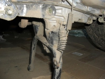

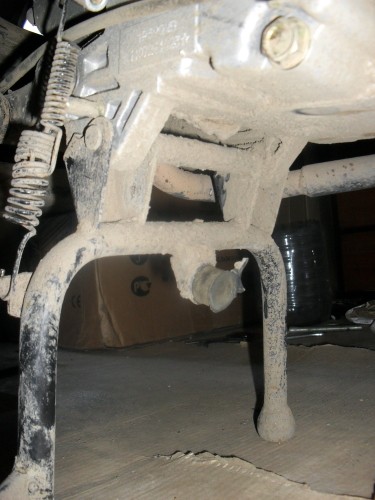

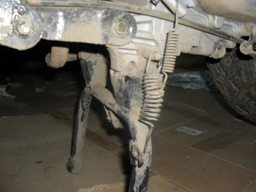

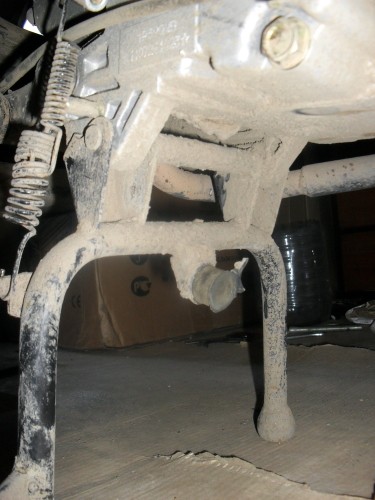

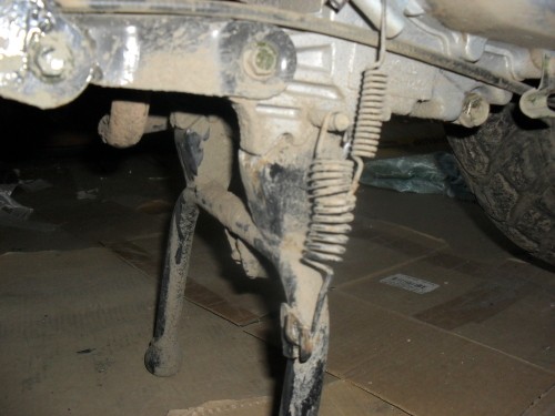

2) Центральная подножка держится очень плохо. Я так понимаю что-то с пружинами (фотографии 3,4). Когда приобрел скут все так и было, поездил, подножка скачет слышно, страшновато ездить.

Пружина должна стоять так, пружина в пружине, остальное , если нет проблем, лучше не трогать.

Под седлом не видно цветов проводов, но это может быть датчик, блокирующий двигатель при откинутой боковой подножке. Его на скутере, очевидно, нет. И не надо.
Под клювом скорее всего для лампочки индикатора поворотов на приборке. Она там вообще есть и мигает?
Пружины должны быть одна в другой и работать обе, это уже сказали. Цеплять пружину за витки другой - позорный колхоз.

Drobilchik огромное спасибо, я даже и не думал, что она так может стоять :) Хозяин мозги парил то же, говорит, когда новый брал так и было, но я что-то сомневаюсь...
John JACK большущее спасибо за развернутый и быстрый ответ. Под седлом цвета: черный с полоской и зеленый (2 провода). Под клювом цвета: темно-розовый и зеленый. Индикаторы поворотов на приборке работают прекрасно, т.е. лишние провода.
: согласен, я так же уже посчитал, после ответа Drobilchik, т.к. нихрена не держит.

Заряжай, сам заряжаю зарядным устройством от 12ти вольтового шуруповёрта, а в повода не лезь без дела, если нет проблем.

Датчик подножки точно, тёмно-розовый ещё надо уточнить, но в общем оставь как есть.

Парни, подскажите, зачем на заводе на скутеры ставят 2 пружины на боковую подножку! Я одну пружину ликвидировал, и ничего - всё так же работает, даже ещё лучше. :)
 Заголовок сообщения: Re: Несколько вопросов о Honling QT-7
СообщениеДобавлено: 21 Apr 2013, 14:20
Сообщений: 582
Стаж: 34
Так не держится у паццана, и не только у него, у меня внутренняя соскочила, тоже почти по земле волочилась.
СообщениеДобавлено: 21 Apr 2013, 16:03
На боковую подножку одной пружины может быть достаточно. На центральную подставку одной не хватает, она гораздо тяжелее и на кочках болтается.
Почему две, а не одна двойной жёсткости? Для надёжности и лёгкости установки. Одна лопнет - вторая останется и подставка не отвалится прямо на ходу. Натягивать пружины тяжело. Две можно поставить по очереди, одну жёсткую руками вообще не получится.
СообщениеДобавлено: 26 Apr 2013, 20:14
Зарегистрирован: 20 Apr 2013, 12:16
Сообщений: 11
Откуда: Пермский край
Скутер: Honling QT-7
Стаж: 1 год
Свершилось! Нашел и заказал наконец-то АКБ бошевский с пусковым током 120 ампер! Причем всего за 1600.
Про пружины: самое интересное, что на штырьке, который под пружину на самом скутере (не на подножке) желобок всего под 1 пружину! Поэтому вторая и слетает. Китайцы блин! Купил новую пружину, в магазине клялись и божились, что она для центральной подножки. Сравнил со старыми - они тоньше вдвое :) Думаю натянуть одну толстенную новую, наверно будет держать хорошо. Но как же ее по умному натянуть? :) На каком-нибудь секс-форуме этот вопрос то же бы прокатил :)
