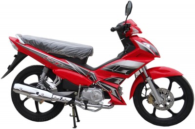

Как установить кофр на Racer CM110 Indigo . На скутере нет багажника. В магазине ничего не нашел. Помогите,пожалуйста.

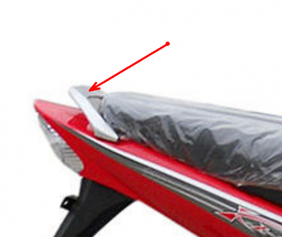

Посмотри, как у тебя крепится железка, которую я обозначил стрелкой. У меня было подобное, изготовил вместо нее площадку под кофр.

Ищи под пластиком места выхода рамы и уже оттуда мудри проставки. Нагрузки на кофр огромные, амплитуда раскачки большая, крепить надо супер надежно на четыре точки, двух не хватит..
