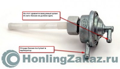

С вакуумного шланга, (что подключается к патрубку после карбюратора), бензин капать не должен. И если ртом создать в нем небольшое разрежение, то срабатывает клапан (мембрана), и в карбюратор начинает поступать бензин.
Бензин в вакуумный шлаг может поступать из за поврежденной мембраны.

Ты меня маленько не понял. Вот смотри.... К нижнему патрубку идет вакуумный шланг, при создании в нем вакуума, из верхнего начинает бежать бензин. Внутри этой фигни находится мембрана, и если она повреждена, то бензин начинает поступать по вакуумному шлангу минуя карбюратор.
Desktop_008.jpg [ 202.2 KiB | Просмотров: 5988 ]

Подскажите лучше как правильно проверить вакуумный? Т.е. что и куда подсоединять и что и как заглушить.
