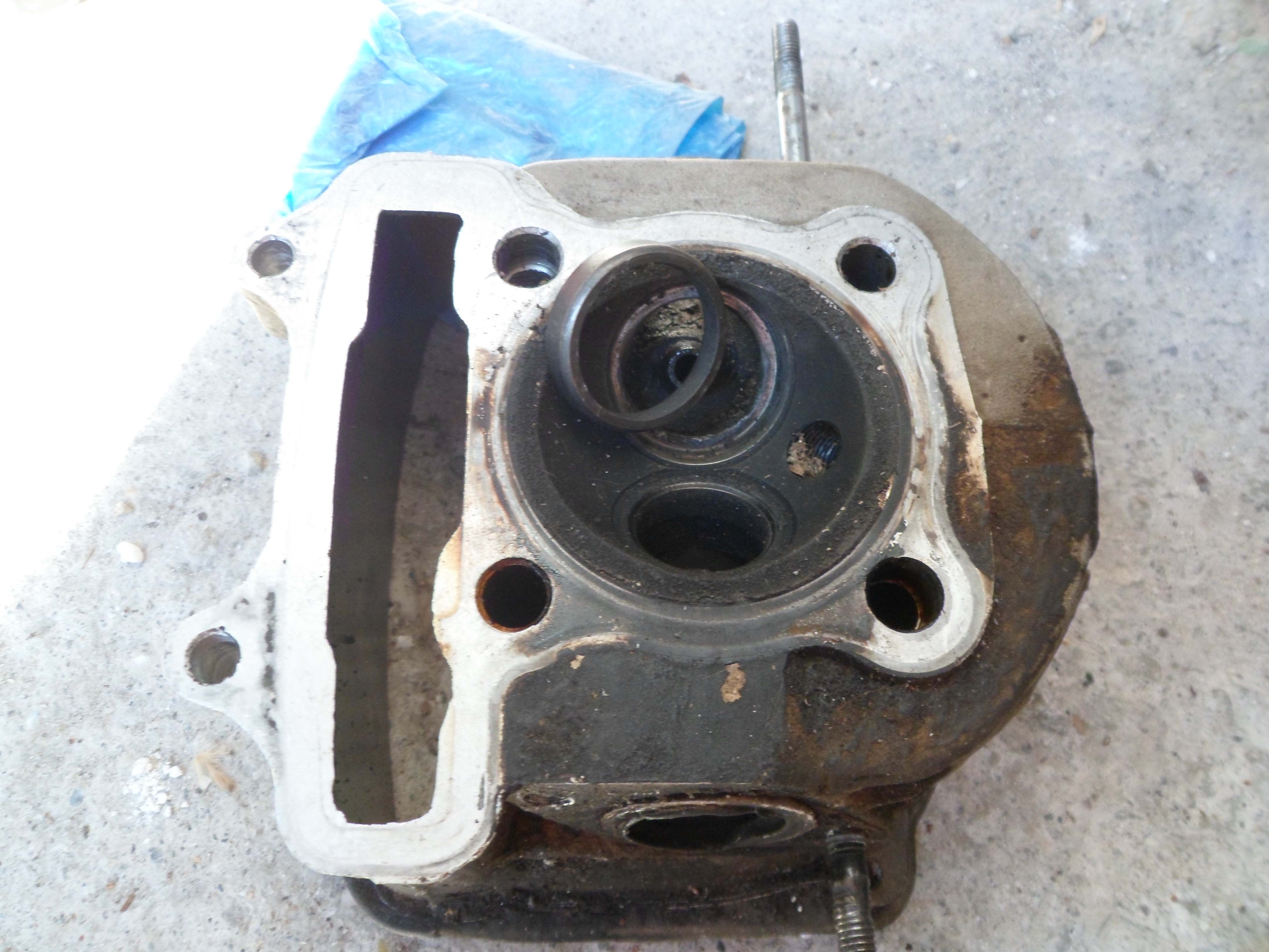

Победил, оказалось, причина моих страданий крылась в прокладке между цилиндром и головкой цилиндра (сосала воздух). Купил очередную новую прокладку, смазал её герметиком - это раз. Во-вторых, метка ГРМ была смещена на несколько звеньев, выставил как надо и всё завелось и поехало :001
А ремонт начался из-за фото снизу
SAM_15700.jpg [ 637.61 KiB | Просмотров: 5664 ]
